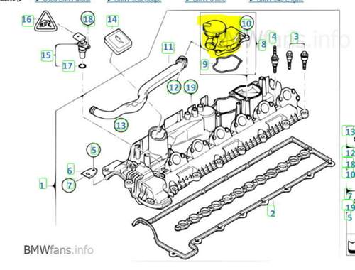

Die M57-Motoren im E39/E46 z.b. mit 184 PS oder 193 PS (530d) haben einen Ölabscheider mit Filzfilter drinnen. Der Filzfilter besteht wie gesagt aus Vlies/Filz und ist im Prinzip der beste Filter, den man sich als Ölabscheider vorstellen kann. Seine Funktion ist sehr einfach und logisch – er fängt das Öl auf und somit verhindert er damit direkt, dass dieses aufgefangene Öl in den Ansaugtrakt gelangt. Demzufolge kann auch keine Undichtigkeit an der Ansaugbrücke auftreten – denn, wenn kein Öl in der Ansaugbrücke vorhanden, so kann auch kein Öl austreten durch kleinere Undichtigkeiten, die evtl. mit steigendem Alter normal – aber unbedenklich – wären! Diesen Filter sehen wir hier – Klick mich - Nummer 15

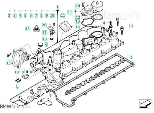

Die M57TÜ-Motoren im E60 z.b. mit 177 PS (525d), 218 PS (530d), 272 PS (535d) haben einen Ölabscheider drinnen, welcher keinen Filzfilter mehr hat, sondern eine Zyklonabscheider. Dies heißt, dass durch das Prinzip der Zyklonabscheidung die Öldämpfe/Ölnebel aufgefangen werden und dann ausgeschieden werden – die verbleidenden Gase gehen in den Motor zur Ansaugung zurück. Dieser Filter hat sich aber als nicht sehr gut erwiesen. Viele Leute, die einen E60 fahren, berichten über undichte Ansaugbrücken – viele wissen gar nicht, dass ihre Ansaugbrücke undicht ist. Das ist also eher nicht so gut, diese Variante von Filter – der Filz/Vliesfilter wäre vorzuziehen! Den Zyklonabscheider sieht man hier – Klick mich - Nummer 15
Die M57TÜ2-Motoren im E60 z.b. mit 197 PS (525d), 231 PS/235 PS (530d), 286 PS (535d) haben (nun kommt das fatale!) gar keine Ölabscheider mehr! Das Gehäuse ist leer. Nun liest euch bitte nochmals meine obige Erklärung zur Funktion des Ölabscheiders durch – leuchtet es ein? Hoffe ich – BMW hat den Ölabscheider komplett weggelassen. Somit gehen im Prinzip alle erzeugten Ölnebeldämpfe direkt in den Motor und somit durch den Lader und durch die Ansaugbrücke, sowie durch den Motor (hier besteht auch die Gefahr, dass sich das Ganze an den Einlassventilen sammelt – somit diese nicht mehr komplett öffnen können und es kommen nur noch gröbere Probleme zustande!). Hier sehen wir diesen Ölabscheider – Klick mich - er ist nicht mehr vorhanden, der Ölabscheider!

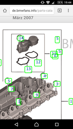

Nur kurz noch zur Aufklärung der Teilebezeichnungen. Die Nummer 11 ist die Bezeichnung für die Entlüftungseinheit. Diese enthält die Entlüftungseinheit (bestehend aus Druckregelventil für die Erzeugung des Unterdrucks) und auch die Aufnahme des (falls vorhanden – also beim M57, M57TÜ) Ölabscheiders – sei es Zyklon- oder Filzfilter! Der M57TÜ2-Motor hat ja beides nicht mehr. Die Nummer 15 besteht aus den Dichtungen (2 Dichtungen) und aus dem jeweiligen – wieder vom Motor abhängig – Ölabscheider und dem dazugehörigen O-Ring!
Jetzt habt ihr einen Überblick, bei welchen Motoren welcher Ölabscheider verbaut ist. Bis hierher sollte einiges klarer sein und ihr solltet einen allgemeinen Überblick beherbergen und auch wissen, worum es geht und welche Motoren davon betroffen sind.

Da viele E60-Diesel-Fahrer eine undichte Ansaugbrücke haben, würde ich jedem anraten – ganz egal welches Baujahr derjenige fährt – beim E60 gibt es nur noch Zyklonabscheider oder gar keinen (M57TÜ2-Motor) – es gib keine Filz/Vliesfilter, wie bei E39 oder E46 – auf den Filz/Vliesfilter umzurüsten!
Um dies zu bewerkstelligen, müsst ihr die komplette Entlüftungseinheit Nummer 11 aus dem ersten geposteten Link für den E39 kaufen! Hier passt alles und es ist ident – es sind identische Motoren – ihr könnt die Unterschiede in meiner FAQ (Kaufberatungen) entnehmen – bitte dort die Unterschiede nachlesen – aber die Aufnahme des Ölabscheiders samt Schrauben ist gleich – also keine Panik – das passt!
Ich würde allerdings empfehlen, alle 30.000-50.000 km (z.b. bei jedem Luftfiltertausch) auch gleich den Ölabscheider – hier aber nur Nummer 15 im ersten Link vom E39 – zu tauschen.
