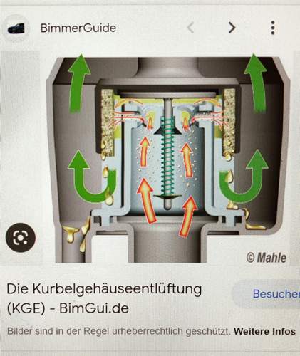

Bevor ich den Ölabscheider nähe thematisiere, will ich zunächst mal deren Funktion erklären und näher erläutern, weshalb ich auf diesen Ölabscheider = Entlüftungseinheit = KGE (Kurbelgehäuseentlüftung) kam!
Was ist ein Ölabscheider – wozu dient dies und was ist eine Funktion?
Um diese Frage zu beantworten, muss ich, da nicht jeder sich mit Motoren auskennt, etwas weiter ausholen, um dies erklären zu können. Ich versuche es so einfach, wie möglich und detailliert wie nötig zu halten. Jeder Motor hat, wie wir wissen, Kolben. Diese sind mittels Pleuel mit der Kurbelwelle verbunden. Die Kolben weisen 3 Kolbenringe auf (auf diese gehe ich hier aus Zeitgründen nicht näher ein). Diese Kolbenringe sind allerdings nie 100% dicht – bei keinem Motor. Die Kolbenringe sind dazu da, den Kurbelraum = Kurbelgehäuse vor dem Brennraum = Zylinder zu schützen bzw. diese zwei Räume abzudichten!
Da die Kolbenringe, wie angesprochen, nie 100% dicht sind, passiert es, dass durch die Auf- und Abbewegung der Kolben die Gase, welche sich im Zylinder (Brennraum) befinden, auch zum Teil in das Kurbelgehäuse gelangen. Diese Gase erzeugen im Kurbelgehäuse (KG) einen Druck, welcher unerwünscht ist. Wenn sich Druck im Kurbelgehäuse befindet, dann arbeitet die Kurbelwelle angestrengt(er), was nicht erwünscht ist. Um diesen Druck nun auszugleichen, baut man einen Ölabscheider samt Druckregelventil ein.
Das Druckregelventil öffnet/schließt und erzeugt dabei - oder hält einen Unterdruck aufrecht, wodurch die Gase, welche sich nun im Kurbelgehäuse befinden, abbauen können und „angesaugt“ werden. Da diese Gase – auch Blow-By-Gase genannt – ebenfalls Öldämpfe und Ölnebel enthalten, braucht man einen (nun kommen wir endlich dazu 😉) Ölabscheider! Der Ölabscheider filtert praktisch das Öl(nebel) und leitet es dann zurück in die Ölwanne. Die restlichen Blow-By-Gase (nun durch den Ölabscheider gefiltert) verlassen die Entlüftungseinheit in Richtung Ansaugung/Turbolader, wodurch sie verbrannt werden und letztendlich durch den Auspuff ausgestoßen werden.
Ich hoffe, dass der Ölabscheider nun und dessen Funktion bekannt bzw. verständlich dargestellt worden ist.

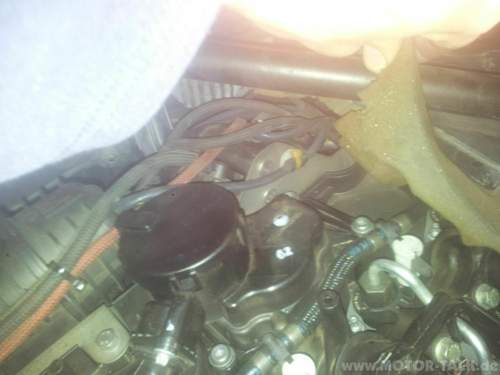

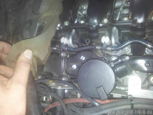

Hallo alle zusammen.
Besitze einen E61 535d aus den Jahre 2008
Habe das gleiche Problem mit der Ansaugbrücke und wollte mir den gleichen Ölabscheider kaufen wie im E39, das heisst Entlüftungseinheit ( Ref: 11127793164) mit dem Ölabscheider ( Ref: 11127793164) .
Ich stelle jedoch fest dass bei meinem Fahrzeug, die ganze Entlüftungseinheit ein bisschen anders aussieht
Bei Bmw ETk kann man sehen wie es bei mir aussieht ( Ref: 11 12 7809512). Im Anhang ebenfalls ein Foto davon.
Nun wollte ich wissen , ob ich die Entlüftungseinheit vom E39 bei meinem E61 einbauen kann oder nicht.
Gut zu sehen auf dem Foto ist, dass bei dem Stück welche die NR 62 trägt mit einem anderen runden Teil verbindet ist und zusätzlich an einem andere " Kabel" angeschlossen ist, was jedoch bei der Entlüftungseinheit beim E39 nicht der Fall ist.
Wenn nicht, welche ENtlüftungseinheit könnte ich dann einbauen.
Danke für eure Hilfe und noch einen schönen abend.
2014-03-20-17-24-40
2014-03-20-17-25-21
Nein, leider nicht. Die Pumamassnahme ist nicht für Deinen Motor gültig.
Dieser ist dafür sogar explizit ausgeschlossen. Tausche die Brücke aus und Du hast Ruhe.
Hey
Danke für die Antwort.
Hatte jedoch schon alles so vorbereiter dass ich nur noch den ölabscheider tauschen sollte.

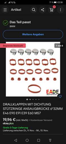

Habe nämlich alle dichtungen der Ansaugbrücke ersetzt, die Drallklappen mit Dichtmasse abgedichtet und die 6 Glühkerzen samt steuergerät ersetzt.
Was meinst du, kann das ein bisschen helfen?
Wenn nicht, dann werde ich sofort die ansaugbrücke ersetzen.
Ja, kann. Wenn nicht, würde ich direkt tauschen.
