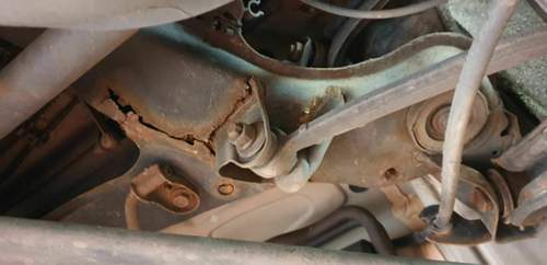

Moin mal eine Frage am Rande habe das gleiche Problem hinten links habe ich jetzt bei der tüv Durchsicht eine durchrostung entdeckt siehe Anhang. Muss das Auto lückenlos Scheckheft gepflegt sein um eine Chance auf den Austausch auf Kulanz zu bekommen?
R171 Hinterachsträger
Nein, war er bei mir auch nicht.
Sonderkulanz bis 15 Jahre unabhängig vom Scheckheft.
Gab in beide Richtungen in Einzelfällen Ausnahmen, noch ältere 15+ wo doch noch gewährt wurde und jüngere 15- wo abgelehnt wurde, weil nur angerostet...muss richtig durchgegammelt sein, wie bei dir, dann sollte das klappen...

Hallo liebe Gemeinde
Habe mir vor 1,5 Jahren von Privat einen Slk 350 R 171 erst Zulassung 03.06 mit TÜV 03.21 zugelegt. Optisch sieht er super aus und konnte nichts negatives feststellen und er fährt sich toll ohne Probleme. Letzte Woche bin ich durch eine Kurve gefahren und es gab einen lauten Knall,danach bekam ich die Fehlermeldung ESP ausgefallen bitte Werkstatt aufrufen und der Wagen schlingerte wie verrückt. Beim nachschauen optisch nichts zu sehen. Heute in eine nahegelegene Werkstatt mit Schritttempo und dort auf die Hebebühne. Dort haben wir das Ausmaß des ganzen gefunden, der komplette Hinterachsträger ist durchgerostet.
Persönlich frage ich mich wie der TÜV das vor 2 Jahren nicht festgestellt hatt ,den das kommt ja nicht von heute auf morgen. Der Werkstatt Mann sagte mir das alleine der Träger 860€ kostet und das ein und ausbauen noch dazukommt ,da war ich erstmal Platt. Jetzt habe ich hier in Form gelesen das es wohl auf Kulanz gehen würde und hab den örtlichen Händler

Hinterachse
Hinterachse
Hinterachse
15 Jahre ab Erstzulassung, ungeachtet der Wartungshistorie gibt es Garantie. Es gibt hier auch ein intrrnes Dokument dazu.
