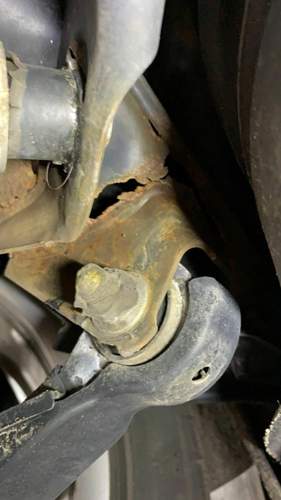

Mein 2006er hat im Jahr 11 beim TÜV einen kritischen Blick geerntet. Noch geht es, aber der große Träger der Hinterachslenker (Hinterachsträger, Hilfsschemel, Trägerrohr), also das armdicke geschwungene Teil von linker zur rechten Seite, ist korrosionsverdächtig. Außen sieht es noch problemlos aus, aber durch die Löcher lassen sich Abblätterungen und starke Korrosion erkennen.
Ist wohl kein Einzelfall, ich hab ein Foto eines völlig verfaulten Trägers eines angeblich 2005ers gesehen. Und ThHau hat dies hier gepostet
Innenkonservierung des Hinterachsträgers, hier sind schon Fälle aufgetreten, dass durch Durchrostung von innen heraus der Träger eingebrochen ist.
als Info vielleicht für viele wertvoll.

Es gibt hier im 204 und 212er Bereich ellenlange Threads zum Thema - die Konditionen hat Thomas ja schon genannt, läuft als Sonderkulanz...
Bin mal gespannt was MB sagt...bist ja einen Monat drüber...meine aber in den Threads gelesen zu haben, dass in Einzelfällen auch knapp drüber Kulanz gewährt wurde...andererseits auch unter 15 Jahre abgelehnt wurde...weiß der Herrgott, wie die das dort entscheiden...viel Erfolg und hier den Ausgang berichten.

Heute telefonisch Nachricht bekommen das Mercedes die Reparatur auf Kulanz übernimmt.
Glück gehabt.
Allzeit gute Fahrt
Jens
@jw61 schrieb am 6. März 2021 um 00:29:28 Uhr:
Sonderkulanz bis 15 Jahre unabhängig vom Scheckheft.
Gab in beide Richtungen in Einzelfällen Ausnahmen, noch ältere 15+ wo doch noch gewährt wurde und jüngere 15- wo abgelehnt wurde, weil nur angerostet...muss richtig durchgegammelt sein, wie bei dir, dann sollte das klappen...

Die Kulanz ist unabhängig , wichtig ist nur das sie durchgerostet ist. Ich bin sehr froh das ich es auf Kulanz bekomme, den da kommen schnell 4000€ zusammen.

Habe mir einen R171 280 von 12.2006 177T km in 3.2022 zugelegt und habe auch hinten links eine Durchrostung am Achsträger. Fahrzeug ist Scheckheftgepflegt allerdings zwei Einträge nicht bei DB.
Wird auf Kulanz komplett von Mercedes übernommen. Habe gleich vier Ölstoppkabel mitbestellt. Gruß Micha

Komme gerade vom TÜV und habe ebenfalls die "Durchrostung" der HA als Diagnose erhalten. Es ist ein R171 aus 12/2006.
Nun lese ich hier dass MB da recht kulant vorgeht. Dazu eine Frage. Umfasst die Kulanzgewährung nur die Kosten des Materials oder auch die Kosten des Ein-und Ausbaus? Die sind ja um einiges höher als nur der nackte Materialwert der HA.
Umfasst beides...Kulanzkosten liegen bei ca. 3000€
Gestern bei MB vorstellig geworden und die Problematik geschildert. Nach der Sichtprüfung auf der Bühne wurden Fotos der betreffenden Stelle gemacht und heute kam bereits die Zusage das der HA-Träger auf Kulanz erneuert wird. Das ist mal erfreulich. 🙂
An meinem 200er Kompressor Bj. 01/2007 wurde der komplette Hinterachsträger auf Kulanz erneuert, Material und Arbeitslohn! Das Fahrzeug war die letzten 10 Jahre nicht bei einem Mercedeshändler zur Wartung, wurde aber anstandslos erledigt. Also einfach mal beim Stern anfragen.
