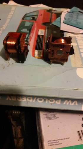

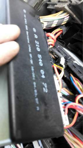

Leider macht mein SLK auch häufiger Probleme seitdem mein Sohn ca. 30.000km/Jahr fährt, getauscht wurde bereits vieles, aber die Fehlersuche ohne SD ist unerschwinglich, kenne die Problematik also zu genüge.
Ich würde auch mal auf die Benzinpumpe tippen, hätte auch des problem mit den Spritpumpe Relais des kaputt ging..
Eventuell noch den Druckregler...
