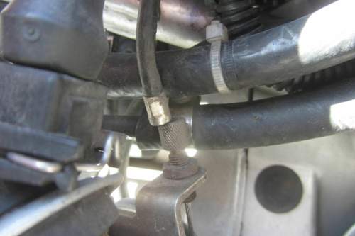

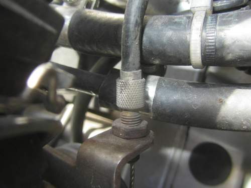

Vielen Dank für euer Hilfe! Es war tatsächlich der rechte Gaszug, der nicht richtig eingehängt war!!! Krass, dass das so einen Einfluss hat, hätte ich nicht dacht. Hab auch zwei Tonaufnahmen gemacht - eine vorher, eine nachher - für die, die es interessiert (PN).

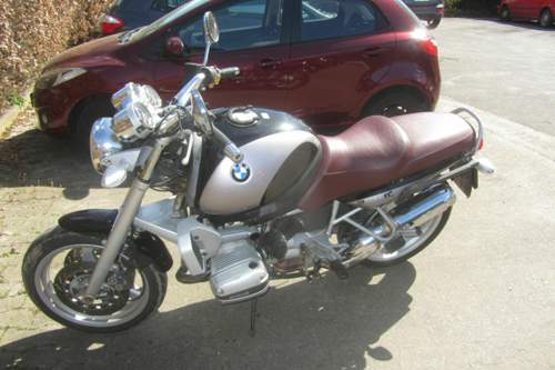

Ich wurde ja auch nach dem Zustand gefragt - da hänge ich euch mal ein paar Fotos ran (inklusive Fotos vom Gaszug, falls mal jemand dasselbe Problem hat). Leider weist sie ein paar Roststellen auf - zum einen stand sie einen Teil des Winters draußen (gab keine andere Möglichkeit), zum anderen steht sie seit Januar zwar trocken, aber nicht warm (mein Abteil in der Schrauberscheune beim Bauern eben 😉 ), was sicher nicht die optimalsten Bedingungen sind.
Meint ihr eigentlich, das Federbein vorne ist kritisch? Da ist schon deutlich Rost zu sehen (Ansätze waren auch schon beim Kauf da), aber an sich ja nur äußerlich, oder?
Und das hintere ließ sich mit dem Hakenschlüssel quasi nicht verstellen.
Vorhin bin ich nur die Straße auf und ab gefahren, gleich werde ich mal ein paar Kilometer fahren, hoffe, dass dann auch noch alles gut ist 🙂
Gaszug-rechts-ausgehakt
Gaszug-rechts-wieder-eingehakt
Gesamtansicht

Die rostigen Schrauben lassen sich leicht ersetzen, nur von denen direkt im Bremssattel würde ich die Finger lassen. Bei meinen habe ich kleine schwarze Deckel aufgesetzt( Louis).
Die Schrauben, die BMW nimmt, sind Festigkeit 10.9, eine gängigere 8.8( verzinkt) wird auch nicht abreißen.
Ist dann aber deine Entscheidung, ich habe meine damals Zink/ Nickel beschichten lassen, gingen in anderen Aufträgen mit durch. Edelstahl ist beim Fahrwerk nicht zu empfehlen, zu weich(Zugfestigkeit!!).
Die Schrauben an den Bremsscheiben gibt's bei BMW, sind eingeklebt.
Den Stoßdämpfer könntest du überarbeiten, vielleicht bekommst du auch für kleines Geld einen guten gebrauchten.
Alles nur Optik. Gut, dass sie wieder läuft, dieser blöde Gaszug hat schon viele reingelegt
Bist im Salz gefahren? Sieht zumindest so aus.
Klar ist alles gut. Ist doch logisch, dass die Kiste zickt, wenn auf einem Zylinder die Drosselklappe weiter offen ist als auf dem anderen.
Kalte Garage ist egal. Trocken muss sie sein. Ab und zu sollte man die Batterie über den Winter laden.
Die 2 großen Bremssattelschrauben kann man einfach über Nacht in ein Entrosterbad legen. Dann sie die wieder ok. Neue sind nach einem Jahr auch wieder rostig.
Das Federbein sieht scheiße aus. Mit feiner Stahlwolle 0000 bekommt man das wieder sauber. Der Rost wird aber wieder kommen. Der Gummi oben am Federbein sieht auch ziemlich lädiert aus.
Von den Schrauben der Bremsscheiben würde ich die Finger lassen.
Auf dem hinteren Bremszylinder ist die Gummimanschette nach unten gerutscht.
Was ist auf Bild 6 zu sehen? Ist das ein Lenkungsdämpfer? Der Gummi sieht auch nicht mehr ganz taufrisch aus.
Ansonsten finde ich die Maschine ganz nett. Das Cockpit gefällt mir.
Schön, dass es wieder funktioniert, aber ein wenig Pflege könnte nicht schaden.
Und den Kabelbinder am Schlauch bitte durch eine Schraubschelle ersetzen. An den rostigen Einstellern für den Gaszug helfen etwas Wd40 und ein Tropfen Öl. Genau wie an den anderen beweglichen Teilen. Wenn das Federbein noch funktioniert und der Rost stört dich nicht, lass es drin. Aber nach dem Alter ist die Dämpfung und das Öl darin fertig. Da würde ich keine Kompromisse eingehen und was neues einbauen. Das wirkt oft Wunder im Fahrverhalten. Schönes Mopped für Einsteiger, Wiedereinsteiger und Fortgeschrittene. Achte auf das Abs, alle 2 Jahre Bremsflüssigkeit wechseln, egal wie wenig sie gelaufen hat. Dann wirst du noch lange Freude daran haben. Viele schöne Touren mit dem Mopped.
Na, wie gesagt ein Handgriff und ohne Werkzeug 🙂
Ansonsten eigentlich alles gut und nur Optik. Der übliche Schraubengammel bei BMW
Bei Bild Nr. 4 Bremssattel die zwei großen Befestigungsschrauben an der Gabel lassen sich problemlos gegen neue (tauschen. Von den anderen bitte die Finger lassen, das ist wenn überhaupt, nur etwas für Spezialisten.
Bild Nr. 5 scheint der Gummi vom hinteren Hauptbremszylinder zu sein, der abgerutscht ist. Da können hier sicher ein paar Kollegen mehr zu sagen.
Bild Nr. 6 Schaumstoffring am Lenkungsdämpfer, eher nur optisch, wenn noch weich und nicht bröselig alles o.k.
Bilder 7+8 Federbeine Flugrost, wenn noch dicht und nicht ausgelutscht auch alles prima. Wenn nicht überlegen ob nicht Wilbers&Co., ist allerdings nicht ganz billig, dafür erhält man aber ein ganz neues (tolles) Fahrgefühl.

Ja, ich bin auch mega happy, dass dieser 1-sec-Eingriff alles war, was fehlte, damit sie wieder tadellos läuft 😉 Wenn es doch immer nur so einfach sein könnte! (okay, wäre sonst auch langweilig 😉 )
