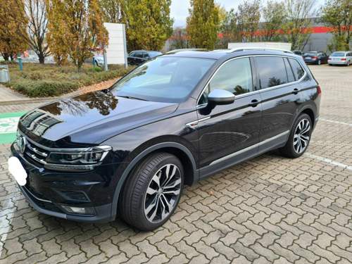

@lAmeR1337 schrieb am 10. November 2020 um 20:36:24 Uhr:
als aller erstes möchte ich eine Sache loswerden: Ich bin ein bisschen enttäuscht darüber, dass hier Leute davon schreiben, dass sie zur Prüfstelle fahren und sich dann nie wieder, in keiner Form, weder als PN oder hier im Forum melden.
Vielleicht veranlasst mich das noch etwas mehr die Antwort hier zu schreiben. Habe etliche Stunden damit verbracht zu recherchieren ob, wie und warum. "Aber wenn der mit 20er Spurplatten pro Seite fährt" dann geht das mit den Suzukas bestimmt.
Ich hab bei der DEKRA angerufen und meine Situation geschildert, dass ich doch Felgen vom R-Line habe, die dummerweise nicht im COC drinstehen. Er meinte "Vom R-Line? Ach das kriegen wir schon hin, kommen sie doch einfach vorbei".
Gesagt getan, mit der freundlichen Hilfe meines Nachbarn haben wir die Latschen draufgezogen und zur DEKRA gefahren, begutachten. Er hat sich das Ganze schon ziemlich genau angeschaut.
Mit den Worten "Das schaut doch gut aus, ich brauch noch 15 Minuten dann komme ich wieder" hat er mir den Tag gerettet. :-)
Ich habe die Suzukas nun im Fahrzeugschein drin stehen und darf sie offiziell fahren.
Die Abnahme ca. 73€ und die Zulassungsstelle noch 12€ dazu.
Gut, das ist halt so :-) Naja, jetzt liegen sie wieder im Keller, und warten auf den Sommer..
Danke an Kitzblitz und m_driver, ihr habt Mut gemacht.

Kannst ja mal ein Foto schicken wie Deiner mit den Suzukafelgen so da steht
Hier ein Bild von meinen suzukis :-)
