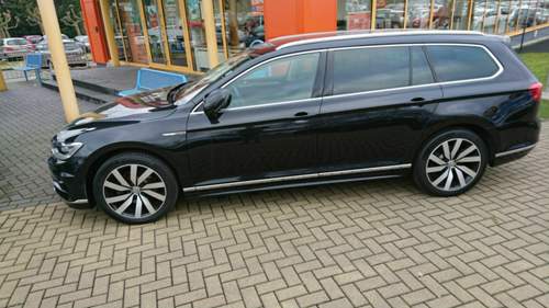

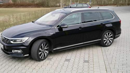

Meiner (ähem unserer) von 2016
Passat-4motion
Dsc-0018
Potthoff-dsc-0017

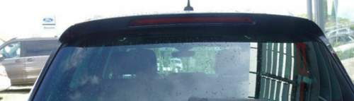

also einen größeren Dachkantenspoiler gibt es bei R-Line gar nicht, oder?

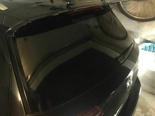

Hab grad mal ein Foto von dem Spoiler gemacht. Sind zwei seitliche und in der Mitte noch einer. Die r-line Heckscheibe ist anders als die ohne Spoiler, da diese geklebt sind (dadurch dass die Scheibe kleiner ist, dann auf der Karosse).

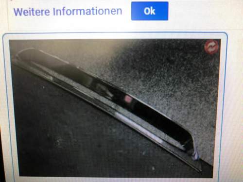

Hallo bin gerade dabei mein Heck auf R Line umzurüsten. Habe jetzt schon die 3 Teile jetzt fehlt mir nur noch die Abdeckung von der Bremsleuchte. Hätte da jemand ne Nummer oder hat vielleicht jemand so etwas rumliegen?
Hab einen echt geil nur AHK musst ich nachrüsten für 1000 Euro
@Twety76 schrieb am 30. Sept. 2020 um 15:44:34 Uhr:
was ich wirklich empfehlen kann:
3M 4298 Scotchmount Haftvermittler und 3M Klebeband PT1100...als Kleber normalen KFZ Scheibenkleber
das halt bombensicher!
Viel Erfolg beim Kleben, war nicht ganz einfach!
3G0827954 ohne Gewähr
https://volkswagen.7zap.com/.../
auf die schnelle habe ich aber nichts günstiges gesehen.
Ein Verwerter aus Dänemark möchte dafür 100 € haben!
Neupreis ca. 165€
Bei der Teilenummer fehlt 041...
Also 3G0 827 954 041
