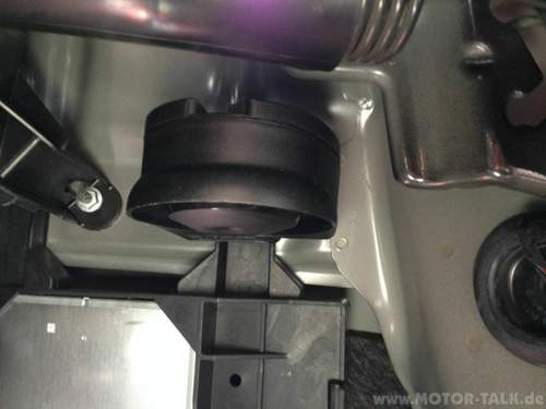

so in der Art hatte ich ihn auch schon ein paar mal montiert..
Ich denke auch dass das Teil einen weg hat, ich werde das Angebot von Hans annehmen...
@ Hans, PM folgt.
...mein Sounder ist wie auf den Bild im rechten Seitenkasten untergebracht.

mein Sounder sitzt ähnlich, nur strahlt der nach unten ab und nicht direkt gegen die Verkleidung.
Edit: .. das Bildchen hatte ich schon mal gepostet .. 🙄 ..
Sounder mit Montagewinkel
Schallrichtung nach unten
