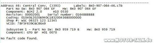

Original geschrieben von Scotty18
wird sie im Sub System im stg 46 erkannt?
bezüglich Signalhorn,...
wo müsste ich die sehen? im Scan? Anbei ein Ausschnitt meines Scans von heute Morgen.
Hatte davor eine Fehlermeldung gelöscht - keine Verbindung zu Signalhorn.
Verkabelt und codiert sollte richtig sein, habe ich mehrmals geprüft. Lediglich Dauerplus habe ich nicht vom braunen Sicherungshalter, sondern eine links davor ( schwarz, da hatte ich aber auch Dauerplus gemessen ).
mit KESSY hat das aber nichts zu tun, oder?
Address-46
im Sub Menü vom STg 46- Komfort
sollte für einen Freund auch das Quittierhorn nachrüsten.
Funktioniert dies mit dem Steuergerät 8K0 907 064 DP?
21kHz TX steht drauf.
Vielen Dank und liebe Grüße
Manuel
ja jedes Komfortstg kann das
Super danke Scotty!
