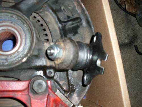

So hab heute mal den Querlenker vorne links ausgebaut und gesehen das die buchsen fritte sind, meiner meinung nach.
Die sind doch Fertog oder?
kann daher ein klopfen wenn ich über bodenwellen fahre kommen?
bilder zeigen die buchsen.

...die Buchse von Bild 2 ist sehr schwierig zu erneuern. Mein Tip...laß sie drin die ist völlig i.o.
george.

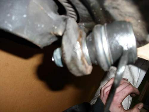

so hab die dinger auf der rechte seite drausen.
nur wie bekomme ich die spurstangenköpfe wieder fest? kann man die irgendwie blockieren?
Den Kopf mit ner Schraubzwinge reindrücken, reicht normalerweise um den dann gemütlich von unten festzuziehen.
die ziehen sich doch durch die mutter fest,

das ware die leichteste fande ich hab mir da was schönes zurecht gebaut um die einzudrücken.
...Foto...

hab plusachse also nix mehr mit schraube und schlitz
Sorry, da kenne ich die Unterschiede nicht.
Dachte die hätte nur andere Abmessungen.
Edit
Mache mal bitte ein Foto.
Würde mich mal interessieren, wie das da aussieht.

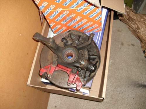

hier die bilder mit neuem traggelenk
Dsci0292
Dsci0293
Dsci0294
Danke.
Sieht ja tatsächlich anders aus. Eher wie beim Ford.
Aber auch da hilft der Universalausdrücker, mit 1000 Gramm. 😁
