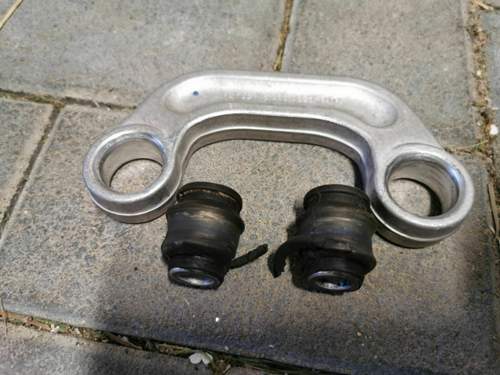

Querlenker von Meyle HD oder Lemförder? Paar Fragen inside
Was macht mehr Sinn?
Will auf jeden Fall nicht nach 50000 km wieder wechseln.
Bei den Meyle sind Schrauben mit dabei, beim Lemförder keine so weit ich gesehen habe.
Gibt's die Schrauben extra im Teilehandel zu kaufen (hab nix gefunden bei einigen Onlineshops) oder muss ich das dann original bei Audi holen die Schrauben?
Danke Euch
Tom
Meine Gummilager sind heute angekommen. Und wie ich schon woanders gelesen hatte kann ich hiermit bestätigen, dass die Audi Teilenummern auf den Lemfördern draufstehen und die Ringe abgekratzt sind.
Und Schrauben waren nicht dabei - gekauft bei Autoteile-Mann

Endlich habe ich Gestern den 24.06.17 die Oberen l Querlenkerbuchsen links und rechts ersetzt. Das war ein murgs mit den Schrauben und Federbein.
Danke für die infos und tipps.
LG Gökhan
Leicht ist es nicht, aber die Schraube radseitig kann sehr lange aufhalten und wesentlich günstiger ist es so auch noch. Ich fand es nicht so kompliziert.
Ich habe den Meyle HD Satz genommen komplett mit allen Lenkern und mit Spurstangenköpfen. Danach musst du eh Spur einstellen also gleich alles neu und gut ist. Der Satz kostete neu in der Bucht 450 Euro plus 200 Einbau. Sprühe die Schrauben am Träger (Radlagergehäuse) einen Tag vorher mit Kriechöl ein die gehen bescheiden auf.
Du musst die Achsvermessumg nicht machen, wenn du nur die. Buchsen wechselst und wenn alles andere wirklich länger hält, wozu wesentlich mehr machen? Und die Schraube geht nicht immer raus, nur weil man da von außen etwas Rostlöser aufträgt. Beim A4 musste ich die schon ausbohren.
Also ich kann sagen, Kriechöl, Rostlöser und Co helfen rein gar nichts. Die chemische Korrosion entsteht in der Bohrung, da kommt kein Öl rein.Leider.
Ich habe es schon seit 2 Jahren kontinuierlich eingesprüht, es hat nichts gebracht.
