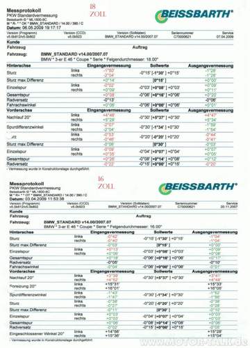

Genau das ist mein Problem. Hab auch die Meyle-Hydros neu reinbauen lassen und damals mit 16 " Winterräder vermessen lassen. Das Auto fährt sich nun hypersensibel auf der VA. Dann kamen niegelnagelneue ASA 18" ET 35 mit 225 rundum drauf, dieselbe Schei....... Auto wurde neu vermessen - immerausgehend von den Standart-Werten= der gleiche Müll. Interessant ist, das in einem Abstand von 4 Wochen solch unterschiedliche Werte enstehen. Theoretisch müssten doch die Ausgangswerte beim ersten Vermessen identisch sein mit den Eingangswerten der zweiten Vermessung. Müsste doch egal sein ob 16 oder 18 " ? Bin auch in kein Loch gefallen oder hab irgendwelche Bordsteine abgeräumt. Ich hänge hier mal die Protokolle ran.
Cool wäre, wenn jemand nach solchen Ein - und Umbauten das Auto vermessen lassen hat, damit zufrieden ist und das Protokoll entsprechend adressiert hier reinsetzt.
Vermessung

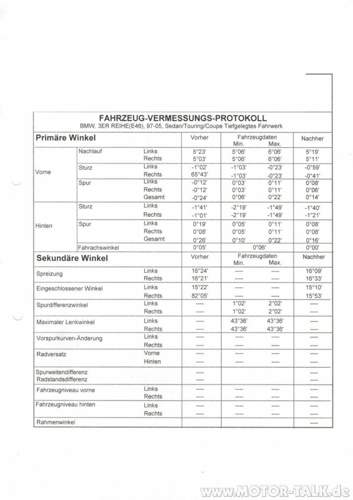

Themenstarteram 20. Mai 2009 um 10:46
Ich hab Samstag einen Termin zur Vermessung. Werde dann das Protokoll auch mal einstellen :)
Ci-driver
Themenstarteram 23. Mai 2009 um 9:09
so, komme gerade von der Spureinstellung :) Das Auto machte auf den ersten ca. 40km einen sehr guten Eindruck. Ich habe vorest nichts mehr auszusetzen und bin happy :D :cool::cool: Auf der Geraden wirkt das Auto jetzt nicht mehr so nervös und es hat sich auch nicht mehr "schwammig" bzw. indirekt angefühlt :)
Anbei auch mal das Protokoll.
Ci-driver
