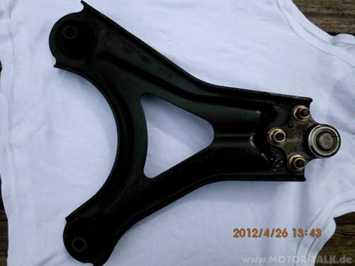

Mein Mondeo hat vorne links nen kaputten Querlenker.
Ist der Kombi von 1999.
Habe mit dem anderen Mondeofahrer gesprochen. er ist KFZ mechaniker und meinte: untere Dreieckslenker erneuern.
Ursache habe ich ihm geschildert.
Rad hat Spiel, wenn man links rechts anfasst, wenn Auto aufgebockt.
radlager ist okay.
Habe ne Hebeühne, aber das nie gemacht.
was is das für nen Kosten - u. Materialaufwand? und was ist ads verschlissen.
Habe auch die Reparaturanleitung für den Mondeo liegen.
wenn Du die Lenker nicht beschädigt hast, durch auffahren oder der Rost sie noch nicht gefressen hat, reicht das erneuern der Buchsen und der Tragegelenke.
Aber, im Handel sind so große Differenzen, dass es scheinbar kostengünstiger ist, die Teile komplett durch neue zu ersetzen. Ich für meinen Teil gehe ich aber den Weg des handwerklichen Erneuerns.
Auf Nachfrage ob ein abflexen auch geeignet ist um die Nieten zu entfernen:
ja klar geht auch ganz gut, versuche aber ein "Kreuz" zu flexen und die jeweils 4 Kopfreste mit einem geeigneten Meißel ab-meißeln; also nicht den Kopf horizontal abflexen, es geht darum anschließend den Nietbolzen gut zu sehen wo er sitzt. Lässt sich dann wesentlich besser austreiben, bitte bedenke: Durch die Maschine welche die Nietung vorgenommen hat, sitzt das alles sehr fest. Aber durch die anschließende Verschraubung des neuen Gelenks mit den Bolzen, wird eine erheblich höhere Festigkeit erreicht. (Ist für den Normalmenschen sicherlich uninteressant...aber für den Rallyefahrer...)

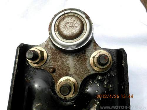

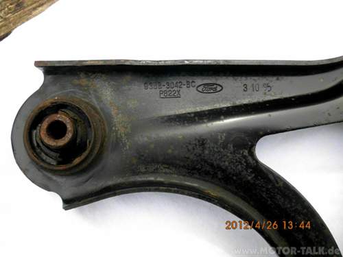

am 26. April 2012 um 11:15
Es kommt immer auf die Fahrweise und die Strassen an wo man fährt! Oft fährt man mit den Dinger auch sehr lange, bis man wirklich merkt das sie defekt sind! Manche merken es erst beim Tüv...deshalb kann man schlecht sagen wie lange sie wirklich halten werden.
Kleiner Erfahrungsbericht:
Den blauen fahre ich seit Juni 2008, es ist mein erster Mondeo und habe ihn mit einer Laufleistung von 173.000 km erworben.
Glaube im Frühjahr 2009 gab es mit dem rechten Tragegelenk sehr plötzlich erhebliche Probleme und ich fuhr schon Zickzack.
Ein Notkauf, nur des Tragegelenks, von der Fa. UNGER für ca. 22,00€ und der sofortige Einbau durch mich, machte mich schnell wieder mobil, da ich auf das Auto dringend angewiesen war.
Kurze zeit später habe ich das Komplett- Angebot der Fa. Bandel gekauft und zum großen Teil verbaut. (glaube die waren damals teurer.)
http://www.bandel-online.de/.../...O_I_1_und_II_2_BJ_93-00_i102_42.htm
Das Auto ist seit dem rd. 30.000 km gefahren worden und hat in der Vorderachse schon Spiel.
Bei meinem roten ist noch nichts an der Vorderachse zu sehen und auch nichts zu merken, der hat jetzt 176.000 km gelaufen.
Der blaue hatte, bis zu meinem Austausch, die werksseitig verbauten Teile 14 Jahre gefahren, mein roter fährt immer noch mit den werksseitig verbauten Teilen.
Wenn ich jetzt, sicherlich bald, diesbezüglich wieder an die Arbeit gehen muss, werde ich die originalen Querlenker verwenden, die besten Tragegelenke einbauen und auf neue Original Ford Buchsen um pressen. (ich halte dieses für die zuverlässigste, wenn auch nicht die preiswerteste Lösung.)
Jeder muss natürlich selber entscheiden was er will, der eine will das Auto nur noch bis zum Tüv fahren, dann reicht sicherlich die preiswerteste Lösung, der andere will damit noch etwas länger Freude haben...so wie ich...:p
achte auch darauf was Melanie schreibt, sie hat ein sehr großes Fachwissen...aller erste Sahne...;)
Querlenker rechts von unten
Querlenker rechts Buchse defekt
Querlenker rechts neues Tragegelenk
mein Mondeo habe ich seit 4 Jahren, habe um die 50000 tkm gefahren und merke nichts schlimmes, hatte das Auto kürzlich an der Bühne und fand alles in toleranz
Die Querlenker sehen auch ziemlich original aus.
Wie viel kostet denn ein Querlenker bei Ford?
erfahrungsgemäß ist das Herstellungsdatum auf den originalen Querlenkern eingestanzt. (siehe mein erstes Bild.)
