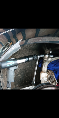

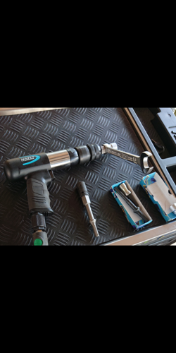

Zum ausdrehen kann auch ein Vibrationsmeißel verwendet werden. Die im Bild dargestellte Aufnahme ist sehr von Vorteil da man während des vibrierens einen 19er Ring aufstecken kann.
Wieviele Kilometer und Jahre waren die Querlenker schon drin?
Wie lange hat der Ausbau mit dem Werkzeug gedauert?
Ich musste die Schrauben ausbohren...
431 000 km
mit gut Rostlöser und leichten erwärmen durch HL Föhn. Hat aber auch knapp 3 Std gedauert. Bin aber relativ sachte vorgegangen da ich nichts abreißen wollte. Gibt von Klann oder auch KS TOOL ein Spezialwerkzeug zum ausdrücken. Habe ich jedoch nicht zur Verfügung gehabt. Ausbohren ist natürlich auch ne Freude ^^ Aber was will man machen..
Bei einem Vibrationsmeißel ist es halt sehr wahrscheinlich, dass der Kopf der Schraube abreißt. Manche reißen den Kopf sogar absichtlich ab, um die Schraube von hinten herauszuziehen.

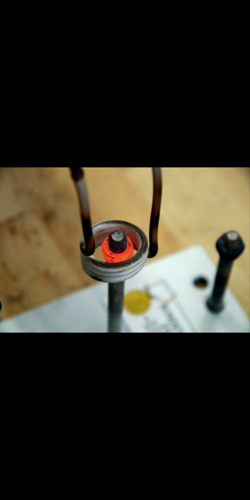

Am allerbesten ist wahrscheinlich tatsächlich ein Induktionsheizer, um Schrauben zu erhitzen. Induktion deshalb, weil die Querlenker ja aus Alu sind und wesentlich weniger Temperatur aushalten wie die Stahlschrauben/Bolzen. Man erhitzt also nur die Schrauben. Mit einem konventionellen Heizgerät ist die Gefahr halt sehr groß, dass man das Radlagergehäuse bzw. die Aluteile so beschädigt, dass man sie nicht mehr benutzen kann.
Leider sind diese Induktionsheizer noch sehr teuer und nicht weit verbreitet.
