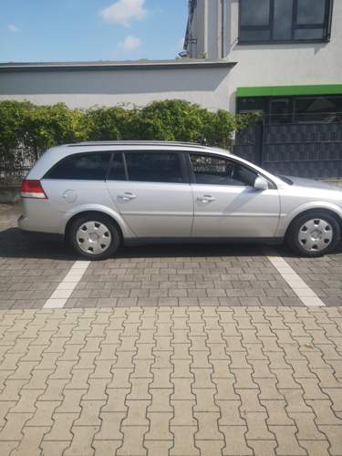

Ja aber der Verbrennungsvorgang selber läuft doch viel Sauberer ab, egal ob 1 Millisekunden kürzer oder länger dauert. Und wenn man die Richtige Schmierung hat für den Kolben obenrum und er hat keine klopfende Verbrennung zu verarbeiten ist alles Spitze. Denn das Motorenöl Schmiert und Kühlt den Kreislauf genauso wie der Premiumkraftstoff kühlen und schmieren kühlen und schmieren lautet die Devise. Und wenn man wie Ich 30.000 km im Jahr zurück legen tut dann wechselt man auch mit allerhöchste Disziplin nach 60.000 km die 6 Zündkerzen an meinem Wagen. Hat den Vorteil mein Vectra C sieht aus wie Neu trotz Volljährigkeit=18 Jahre Kuckst Du hier - - - -

Selbst wenn ich Fotos von meinem Superduper Opel Vectra als Beweis zeige.

Der Lack ist recht matt, wäscht du den Vectra auch mit V-Power?
