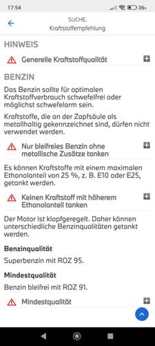

@VitalisingShave schrieb am 2. August 2023 um 17:39:57 Uhr:
Warum schreiben das die Hersteller dann nicht in die Bedienungsanleitung bzw. kommunizieren das nicht? E10 gibts ja schon länger!
Bei den Autos, die ich kenne, steht ganz klar in der Betriebsanleitung, dass E10 - oder höher getankt werden kann.
Hier am Beispiel eines 8 Jahre alten BMW.
