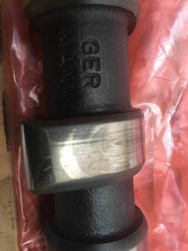

@flesh-gear schrieb am 22. Mai 2017 um 20:15:37 Uhr:
Nun habe ich mal jede Nocken nachgemessen und festgestellt das einige bis zu 1,5mm an der Spitze flacher sind als der Rest.
Ok Sie hat 400tkm runter, aber worin liegt der Grund des Verschleißes ?
Nicht richtig gehärtet ? Somit schlechtes Zusammenspiel zwischen Nocke und Hydros ?
Leistung hat er aber trotzdem . Mit Chip halte ich locker mit 2,0Tdi und Co mit.
Denke aber das trotz der Nockenwelle Leistung verloren geht. Die Ventile werden zum Teil nicht voll geöffnet.
Das ist ja heftig.
Einen solchen Verschleiß hätte ich nicht für möglich gehalten, ohne das man etwas bemerkt.
Ich kann mir eigentlich nur einen Härtefehler vorstellen.
Aber die Riefen an den Lagerstellen kenne ich so auch nicht.
Mal schlechtes Öl mit hoher Belastung gefahren?
Die Riefen auf den Nocken werden sicher von dem Abrieb der Nocken selbst kommen. Die Hydros scheinen wohl deutlich härter zu sein.
Öl wurde regelmäßig gewechselt und kein Aldi Zeug verwendet.
In Anbetracht der Laufleistung und der daraus resultierenden Ölwechselanzahl ist der Abrieb im ganzen Motor kaum sichtbar.
Die Lager der Nockenwelle sind im guten Zustand. Sie läuft weich und hat Radial kein spürbares Spiel.
Leistung ist bisher wirklich gut. Tacho 230 ist kein Problem und der Verbrauch mit sanfter Fahrweise liegt bei 5,2-6 Liter.
Die Riefen sehen evtl nach Fehler in der Oberflächenhärtung aus ... oder gar bei damaligen Motorzusammenbau war es nicht sauber genug und es kam daher.
Nockenverschleiß zeigt normal beim 5ender bei ca. 0,5 mm ca 10% Leistungsverlust. Aber da laut Aussage Leistung vorhanden tippe ich nur auf Oberflächenverschleiß ... ist es nur Vereinzelt oder gleich verteilt ?? Ist Nockenspitze einseitig angelaufen ??
Würde die Nockenwelle nicht mit Messschieber prüfen ... wenn dann nur Rundlauf in den Lagerschalen ( Nockenspitze zur Achse vom Rundlauf) .... NW werden ja auch so Hergestellt und gefräst/geschliffen.
Klar ist Leistung da, denke das wird durch das Chiptuning kaschiert.
Messen mit der Schieblehre ist für den Zweck vollkommen ausreichend .
Nocken sind alle auf dem Durchmesser 37,75 mit geringen Abweichungen im 1/100 Bereich.
Auf die Spitze gemessen sind 8 von 10 außerhalb des eigentlichen Maßes von Ca. 47,2mm.
Die Schlechteste ist 45,6 - 46,8 .
Gut an an Bilder zu sehen das sie oben auf der Rundung schon eine Ellipse haben und im Übergang schon leicht abgeflacht sind . Auch gut zuerkennen das die seitliche Phase an der Spitze komplett weg ist.

Mann ohh Mann, Flesh,
da hast Du ja ne Baustelle.... aber eigentlich alles machbar und wenn neue Teile verbaut werden, geht mir immer das Herz auf.
Solche Hydros habe ich ja noch nie gesehen - danke für die gesamte Bilderserie :-)

Das Überfräsen des Krümmers sieht ja spannend aus - im wahrsten Sinne des Wortes. War nicht so einfach zu spannen - richtig?
Mit den Hydros meinte ich die Riefen an der Seite des rechten Hydros. Ist das normal? Sieht so zerfranst aus. (siehe Bild)

Hydros-alt-flesh-mod
Das ist das Bild vom alten Hydro welcher mir auch den Kopf zur sau gemacht hat.
Ansich müssen die Hydros sich in ihrer Führung auch während des auf und ab verdrehen damit diese sich nicht einseitig auf der Oberseite abnutzen.
Aber wenn der Hydro defekt ist und dann in der Führung einen Drall bekommt , sieht das ganze dann so aus.
