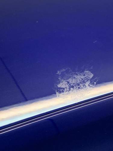

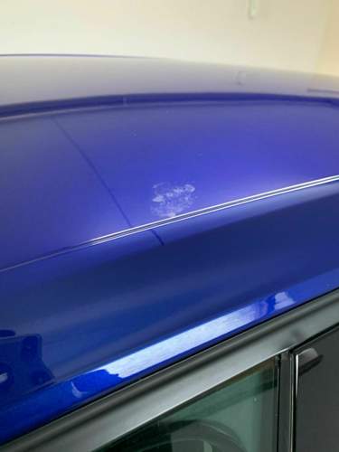

Themenstarteram 1. September 2021 um 17:07
Um das Thema nochmal aufzugreifen…
Gestern Nachmittag hat ein Vogel aufs Auto gekackt. Als ich es heute morgen gesehen habe, habe ich den Kot sofort entfernt. Trotz einer ergiebigen Handwäsche und den Einsatz von Knete, ist die Stelle (ca 4x4 cm) noch deutlich zu sehen bzw. der Lack angegriffen. Man bekommt das auch nicht besser sauber.
Ist das bei euch auch so?
Sowas habe ich noch bei keinen anderen Auto gehabt.
Das Wetter hier ist gestern sogar eher regnerisch gewesen. Wenn es pralle Sonne und 35 grad gewesen wären hätte ich das noch eher verstanden dass es so „eingebrannt“ ist.
An den heimischen Vögeln und deren Nahrung liegt es auch nicht. Ist immer und überall so.
Solche Flecken hab ich auch schon oft gehabt, letztes Jahr auf der Motorhaube größer als nen 2€ Stück. Sieht nach dem Entfernen genauso aus wie bei dir. Der Fleck war aber nach ein paar Tagen verschwunden, vermutlich durch Hitze, UV und Ozon. Erst vor kurzem einen weiteren auf dem Dach gehabt, der ist auch weg. Man kriegt alles weg vom Schiss, bis auf das was man bei dir noch sehen kann. Sieht halt aus wie angeätzt oder Kleber, ist es aber nicht. Bei mir haben letztens 2 Tauben aufm Dach gehockt, erst eine und dann kam noch eine. Sind schön aufm Dach rumgewatschelt, passiert ist aber nix. Ich hab gedacht ich sehe nicht richtig :D
Die heutigen Lacke auf Wasserbasis sind sehr empfindlich.
Ein wenig Schutz bietet eine regelmäßige Lackversiegleung und (möglichst) sofortige Entfernung des aggressiven Vogelkots.
Ordentliche Versiegelung und nie wieder Sorgen, selbst mein alter 7er hatte mit 100tkm kaum Steinschläge auf der Haube, also schützt die Versiegelung auch davor ;)
@TCRMJ20 schrieb am 1. September 2021 um 19:11:53 Uhr:
Solche Flecken hab ich auch schon oft gehabt...Sieht nach dem Entfernen genauso aus wie bei dir. Der Fleck war aber nach ein paar Tagen verschwunden, vermutlich durch Hitze, UV und Ozon....
Kann ich bestätigen. Habe ich auch schon zweimal gehabt (T-Roc).

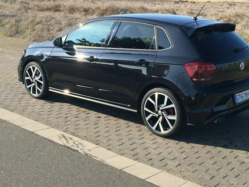

Welche Versiegelung hast Du genommen?.
@Naphtabomber schrieb am 1. September 2021 um 22:27:13 Uhr:
Im Moment brauch ich meine letzte Dose Liquid Glass auf, hier leider nicht mehr erhältlich. Ich würde dann da zu wechseln. Am Polo war es easy, da der frisch vom Aufbereiter kam, also poliert war. Erster Auftrag ne gute Stunde. Einen Tag später nur noch 40 min für den 2. Auftrag. Nächste Woche, wenns Wetter passt. kommt noch ne Schicht. Dann nur noch 2x im Jahr.
