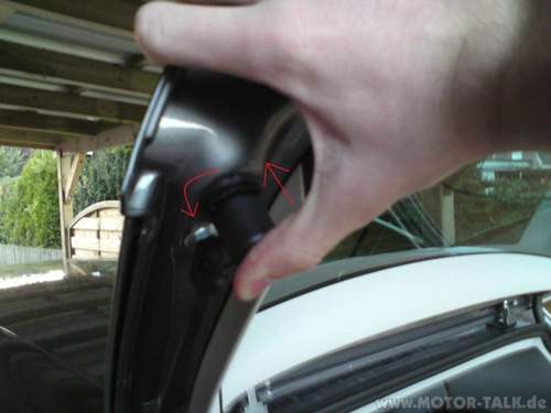

Was das klappernde Geräusch beim schließen der Heckklappe und beim Fahren über Pflastersteine aus dem Bereich des Hinterwagens angeht, habe ich mir heute mit einem unserer Meister mal das Auto angeschaut.
Die Gummidämpfer an der Heckklappe, waren zu kurz eingestellt. Deswegen hatte die Heckklappe zu viel Spiel und hat leicht gewackelt bei Pflastersteinen oder nachgefedert wenn ich geschlossen habe, was das unschöne klappern erzeugte.
Ich habe sie jetzt mal nachgestellt und etwas weiter nach außen gezogen... das Schließgeräusch ist jetzt schön satt und Klappern danach und auf Pflastersteinen hört es sich bis jetzt auch gut an... mal sehen ob mir in den nächsten Tagen noch was auffällt 🙂
Das Bild habe ich nicht selber gemacht. Es stammt von einem Golf V, aber um was es geht sollte damit klar ersichtlich sein.

Das hatte ich auch schon gemacht; aber leider keine Besserung. Klappert weiter; siehe auch die threads zum GTD Knacken/Knarzen Stoßdämpfer und zum GTI Klappern Heckklappe
