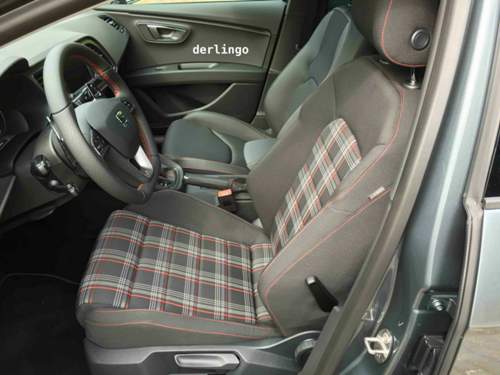

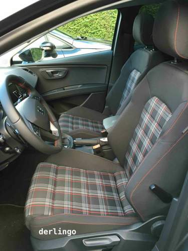

Dem ursprünglichen Themenstarter kann ich mich nur anschließen. Ich sitze in den Leon FR Sportkomfortsitze als Langstreckenfahrer nicht gut bzw. nicht komfortabel.
Ca. 2 Wochen nach der Werksabholung Ende 07/2016 in WOB habe ich eine GTI-Top-Sportsitzausstattung in den Leon eingebaut. Dazu mussten die Airbags aus den FR-Sitzen raus und in die GTI-Sitze eingebaut werden. Dank MQB kein Problem.
Die Sitze sind an sich top, ... aber merkwürdigerweise drücken (breites Kreuz) ausgerechnet die zusätzlichen Wölbungen oberhalb der schön ausgeformten Seitenwangen auf meine Schulterblätter.
Also habe ich die GTI-Top-Sportsitzausstattung nach ca. 4 Wochen wieder ausgebaut und die FR-Sitzausstattung wieder eingebaut.
... Danach wollte ich den Fahrersitz der GTI Top Sportsitze mit einem Sportsitzlehnenpolster vom Golf 7 Highline und einem beim Sattler entsprechend umgenähten GTI-Sporsitzbezug versehen (Kostenpunkt Sportsitzbezug, GTI-Karostoff, Polster und umnähen beim Sattler ca. 550 € --> für einen Sitz zu teuer!) .
Im Mitte Dezember 2016 habe ich eine sehr gute Golf 7 ErgoActive Sitzausstattung in der Bucht gefunden und in Brandenburg abgeholt. Vorteil der Abholung, man sieht was man kauft, und Transportschäden durch eine Spedition sind so ausgeschlossen.
Also wieder die FR-Sitzausstattung raus, Airbags umgebaut, neue ErgoActive Teilleder Sitzausstattung gründlich gereinigt & gepflegt und anschließend eingebaut.
Für den Fahrersitz musste ich noch ein Kabel (1,5mm, rt/ws) vom entsprechenden Sicherungsplatz (Nr. 45) zum Karosseriestecker unter dem Fahrersitz legen und einpinnen (Steckerbelegung: Nr.1).
Was soll ich sagen, in den AGR-Sitzen (Aktion Gesunder Rücken) sitzt es sich top!
Die Golf 7 Sportsitze haben analog den Top-Sportsitzen Metallbügel in den Sitzwangen (Lehne & Sitzfläche), die Heizfläche im Rückenbereich ist deutlich größer, beim Fahrersitz kann zusätzlich die Neigung der Sitzfläche unabhängig von der Sitzhöhe eingestellt werden, passend dazu kann die Lendenwirbelstütze in der Höhe elektrisch verstellt werden sowie in der Stärke, die Sitzfläche lässt sich verlängern und der Sitz verfügt über eine Massagefunktion (Geschmackssache).
Die Temperaturen für die „größere“ Sitzheizung habe ich per VCDS angepasst.
Dank MQB gibt es noch viel mehr Möglichkeiten andere Sitze aus dem Golf 7, Audi A3/S3/RS3, Skoda Oktvia III und Passat 8B einzubauen, oder Teile untereinander zu kombinieren.
Aus dem Passat 8B (Typ 3G) passen beispielsweise auch die R-Line Sportsitze mit Massagefunktion, Sitzlüftung/-heizung, Sitzmemory und diversen Verstellmöglichkeiten in den Leon. Bei der Rückbank (Sitzfläche) muss man ggf. auf die vom Golf 7 zurückgreifen, bzw. lässt die Leon Rückbank.
Die Schalensitze aus dem CUPRA können für wenig Geld (ca. 100€ pro Seite) mit einer mechanischen Lendenwirbelstütze versehen werden, von den vielen elektrischen Möglichkeiten einmal ganz zu schweigen.
Denkbar wäre beispielsweise auch das Sitzgestell vom ErgoActiv Fahrersitz in den CUPRA Fahrersitz einzubauen (die Sitzflächenverlängerung müsste allerdings demontiert werden bzw. entfällt dann).
Es geht viel, traut euch.
