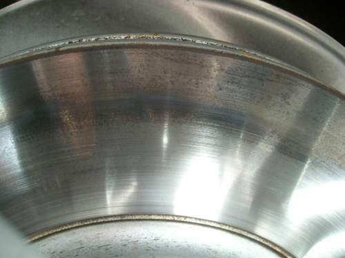

Ich stell mal ein Bild von der Bremsscheibe rein.
Fahrstil: zurückhaltend da Einfahrphase und Witterung im Januar Februar.
Wurde übrigens nicht als Garantie/Gewährleistung anerkannt.

Img-2165mt
Ne, und dann wären se evtl blau,
aber die riefig und aussen aufgerissen bzw. so sehr rau

Original geschrieben von maggo81
Original geschrieben von Der Eisbaer
Was genau ist/war defekt? Deine Angaben sind etwas ungenau.
Die sieht doch gut aus? Manche waeren froh wenn ihre Scheiben so aussehen wuerden.
Dann fahr mal mit dem Auto, rubbelt massiv beim Bremsen und Lenkrad vibriert zeimlich dadurch.
Einfach nur schei....
und die Bremsscheiben sind der Grund für das vibrieren und Lenkrad wackeln. (Aussage Händler)
Wollte auch zuerst das ich sie selbst zahle, da meine Beandstandung mit Vibrationen und Lenkrad wackeln, von den Bremsscheiben kommt.
Mal gespannt, am Montag bekomm ich neue
