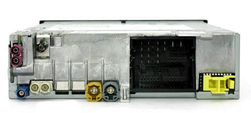

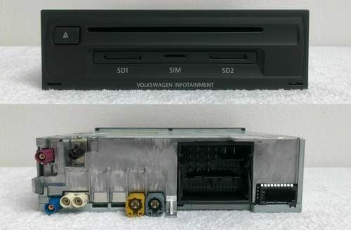

Habe in der Bucht gestöbert und anhand der Angebote, kann man sich auch Fragen beantworten.
Die abgebildete Einheit, VW Discover Pro MIB2 Main Unit SD SIM DAB+ WLAN High Radio 3G0035021C
müsste wohl zum Eisatz kommen, um rSAP zu unterstützen.
Es gibt auch VW Discover Pro, Main Unit, MIB2.5, DAB+, SIM, LTE, WiFi, WLAN, 5NA035022A
WiFi Hotspot: (LTE Antennen zusätzlich nötig)
Die Einheit hat links zwei lila fabene Antennenaschlüsse. Einer wird zum Telefonieren genutzt und der andere für die LTE Einwahl ins Internet.
Ist dann noch ein WLAN Antenne erforderlich für den Hotspot?
Da frage ich mich allerdings, wozu eine zusätzliche LTE Antenne nötig sein soll oder ist das ein Fehler in der Beschreibung. Die Einheit hat links zwei lila fabene Antennenaschlüsse.

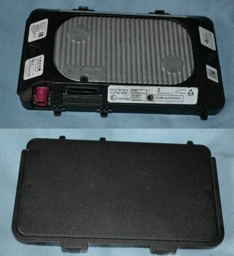

VW Koppelantenne / Induktive Ladeplatte Golf 7 5NA980611
Die qi Ladeschale mit dem induktiven Smartphone Telefonsignalabgriff hat auch eine lila Buchse. Der Anschluß müsste dann abgezogen und mit der Business Head Unit verbunden werden.

Mainunit-rsap-lte-wlan-hotspot-dab-3g0035021c
Mainunit-5na035022a

@louk schrieb am 17. Mai 2021 um 08:03:15 Uhr:
Nein. Diversity. Das eingebaute Modem wird für Voice und Daten benutzt und hat zwei Anschlüsse. Das alte DP fürn Vorfacelift konnte nur 3G und hatte nur einen Buchse.
Nein. WLan im Gerät.
Diversity, siehe oben. Gerade der Hotspot läuft bescheiden mit nur einer Antenne.
An der Ladeschalte funktioniert die Antennenkopplung aber nicht das Laden, wenn das Handy nicht plan aufliegt. Kann man in Discover Pro Display sehen und natürlich auch am Handy selbst.
Antennenkopplung wird nicht signalisiert, der Verstärker ist dazu nicht in der Lage und hängt soweit ich weiß nicht im Bus. Du meinst bestimmt die Qi "Gerät wird geladen" Meldung.
Wenn das Handy nicht im Schacht liegt, kann es schon eine verbindung zum Telefonmast aufbauen, wird dabei aber je nach Position stark behindert durch die abschirmende Wirkung des Fahrzeugs.
In Display des DP sehe ich links vom qi Symbol Balken und die scheinen mir mit der Empfangsstärke des Telefonsignals zu korrelieren. Nehme ich das Handy aus der Ablage, gibt es weniger Balken.
