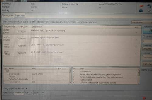

Hi Leute ich bitte um hilfe bin neu im Forum.
Es geht um einem Golf 7 - 1.2 TSI mit folgenden Fehlern Fahrzeug hatte Kolben und Ventil Problem Zündkerze gebrochen und reingefallen daher hat es eine Austauschmotor bekommen.
Auto startet nach paar sekunden läuft nimmt aber sehr schlecht Gas an
- Hochdruckpumpe wurde ausgetauscht zweimal hat nichts gebracht.
- Sensor auf dem Rail Leiste wurde getauscht hat nichts gebracht.
- Kraftstoffpumpe im Tank getauscht hat nichts gebracht.
Langsam drehe ich durch bitte um hilfe.
Habe Bild von Diagnosegeräten hinzufügt
Software VW ODIS
- P008700 Kraftstoff Rail Systemdruck zu niedrig
- P030000 Verbrennungsaussetzer erkannt

Luft in der Kraftstoffleitung?
Danke dir golfviigtd,
Es gibt bei dem Diagnosegerät Entlüftung Option habe ich versucht hat nichts gebracht
Ist die Kraftstoffleitung dicht? Tritt irgendwo Kraftstoff aus?
@golfviigtd schrieb am 15. Januar 2022 um 21:07:44 Uhr:
Es sieht nicht so aus dass irgendwas austritt weil der Motor ist auch ziemlich klein man kann überall gut sehen wenn irgendwas rausgekommen wäre Benzin mäßig hätte ich gesehen.
Die Hochdruckpumpe ist korrekt montiert?Oft wird der Stößel zwischen NW und Pumpe „vergessen „.
Steuerzeiten ok?

Pumpe ist korrekt montiert Steuerzeit denke ist in Ordnung ist mit dem Austausch Motor eingebaut geliefert

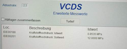

IDB00188 von wo wir diese Wert gelesen? Welche sensor?
Also folgende Situation:
Zylinder 1-3: 8bar
Zylinder 4: 0bar
Motorschaden! Danke VW!
Der Fall hat sich erledigt alles wieder normal... 🙂
