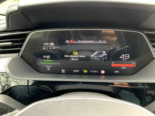

@mandioni schrieb am 21. Februar 2020 um 18:01:44 Uhr:
Soeben hatte ich das beschriebene Phänomen! Und dies zum ersten Mal nach gefahrenen 29tkm. Siehe Bild.
Restweite ging von 260km schrittweise in 10s auf 11km runter. Alarmmeldung etc.
Im MMI lag der Batteriestand jedoch weiterhin bei über 70%!!!
Als ich das Naviziel löschte war alles wieder normal!
Konnte es auch auf einem Video aufnehmen - werde es der Garage weiterleiten.....SW Fehler Nr. XX
Bei mir nach dem Laden ebenso plötzlich auf 50km runtergegangen. Roter Batteriebalken und bitte Laden. Steht seit Montag beim Audi Händler (lt Info - sporadische Unterbrechung zu Teilen der HV Batterie oder ähnlich). Bin mal gespannt wie lange ich auf meinen ETron (1 Monat alt) warten muss..
Irgendwie wirken die bei den ETeon Problemen gleich überfordert...
Bin heute vom Händler über eine neue Servicemaßnahme informiert worden: "An den betroffenen Fahrzeugen sind mehrere Steuergeräte mittels Softwareupdate und gegebenenfalls mittels SDKarte zu aktualisieren."
Und das knapp 4 Wochen nach dem MMI Update und diversen anderen Maßnahmen. Vielleicht denkt man bei Audi, wir wären jetzt wegen Corona für etwas Abwechslung dankbar und langweilen uns in der Quarantäne...

Mit selbigen Problem, dass Batteriekapazität im Digitalen Cockpit plötzlich gering?

@Crane_77 schrieb am 21. April 2020 um 22:33:44 Uhr:
Danke für den Hinweis.
„Betroffene Fahrzeuge“ ? Was für ein Modelljahr hast Du denn?
Bezüglich Reichweitenabfall wurde mir heute mitgeteilt, dass ein Hauptsteuergerät getauscht wird.
Um welches MJ geht es?
