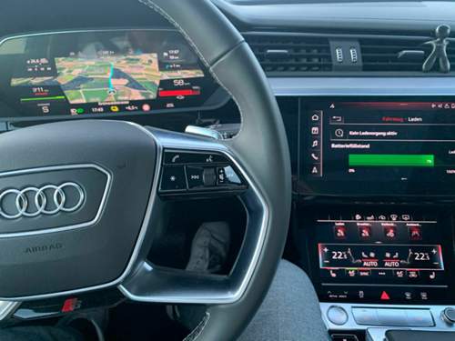

Soeben hatte ich das beschriebene Phänomen! Und dies zum ersten Mal nach gefahrenen 29tkm. Siehe Bild.
Restweite ging von 260km schrittweise in 10s auf 11km runter. Alarmmeldung etc.
Im MMI lag der Batteriestand jedoch weiterhin bei über 70%!!!
Als ich das Naviziel löschte war alles wieder normal!
Konnte es auch auf einem Video aufnehmen - werde es der Garage weiterleiten.....SW Fehler Nr. XX

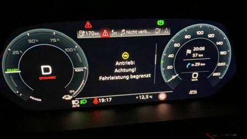

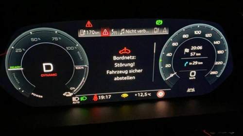

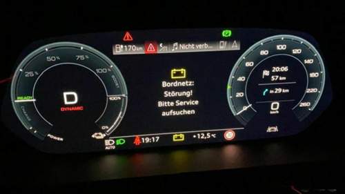

Gestern hat es mich (mal wieder) erwischt: mein e-tron ist in der Nähe von Euskirchen (knapp 60 km von zuhause) zunächst mit Bordnetz Warnung in gelb und dann in rot in Verbindung mit der Warnung Verminderter Antrieb ausgefallen. Aufgrund der Erfahrung von Einigen von Euch wusste ich, dass das nichts Gutes verheisst und nach dem Abstellen der Wagen wohl nicht mehr „anspringen“ wird. In Absprache mit dem Audi Pannendienst habe ich mich dann abschleppen lassen und einen Q2 Diesel Handschalter ohne Navi bekommen. Da sich der Audi-Pannendienst für die Vermittlung eines auch nur annähernd gleichwertigen Fahrzeugs nicht verantwortlich fühlt, haben wir einen Wochenendtrip (die Kinder haben bis Dienstag wegen Karneval schulfrei) kurzfristig abgesagt..
Der Servicebetrieb ist erst am Dienstag wieder geöffnet. Dies ist nun der fünfte außerplanmäßige Werkstattaufenthalt in knapp 7 Monaten. Ich habe bereits unzählige Stunden mit der Fehlerbehebung diverser großer und kleiner Probleme verbracht und nun endgültig die Geduld mit dem und das Vertrauen in das Fahrzeug generell verloren. Ich bin als Unternehmer einer Digitalisierungsberatungs-GmbH auch nicht länger in der Lage, den Wagen x-Mal in die Werkstatt zu bringen und stets Umsatzverluste hinzunehmen.
Mir reicht es jetzt und ich werde mich mit Audi dementsprechend zusammen setzen, um diesem Trauerspiel ein Ende zu bereiten. Da die Themen Bordnetzstörung, VAS-Probleme trotz Servicemassnahmen (!), Fahrzeugnavi ohne HPC, Ladegerät mit Fallback auf 50%, Ausfall Heck-LED-Leiste und Kennzeichenbeleuchtung, Ruckeln/Aufschaukeln zwischen 60 und 70 km/h, usw. und so fort auch bei vielen von Euch auftreten, gehe ich von Serienproblemen aus, die Audi nicht in den Griff zu bekommen scheint.
Von Audi selbst ist bis dato gar nicht gekommen außer Beteuerungen, dass man von vielen Problemen noch nichts gehört hat und alles in Richtung Service Betrieb abwälzt. Die Werkstatt mit der zentimeterdicken Fahrzeug-Akte tut mir mittlerweile sogar leid.
