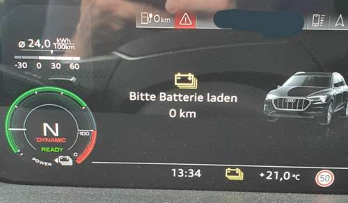

Welche Produktionszeiten haben die eTrons mit dem plötzlichen Kapazitätsverlust? Das macht mir Angst... 🙁
@rhodd schrieb am 22. April 2020 um 21:25:40 Uhr:
Ein bekanntes Problem - viele haben es nur kurz im digitalen Cockpit - im MMI stimmt die Anzeige. Meist ist nach kurzer Pause („Zündung“ aus alles wieder normal, weil die ETrons sowieso alle Mal alles selbst zurücksetzen - daher auch der ständige Verlust der Einstellungen). Letztendlich scheint ein Problem in einem Steuergerät vorzuliegen, der kurzzeitig zu einer Unterbrechung zu Teilen der Hochvoltbatterie führt. Ich wollte es eben „richtig“ gelöst haben und nicht nur halbherzig. Schauen wir mal, ob es so bleibt. Betroffen sind übrigens alle Modelle (davon aber nur wenige!). Ich habe halt Pech gehabt eines von den sensiblen Steuergeräten zu haben.

Ich fand die 0 Prozent bei mir noch weniger lustig. Ginge aber über einen Neustart wieder weg.

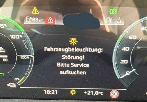

Störung Fahrzeugbeleuchtung habe ich auch noch gehabt. Seitdem(?) istbdas Ablendlicht stetig bei mir an trotz AUTO.

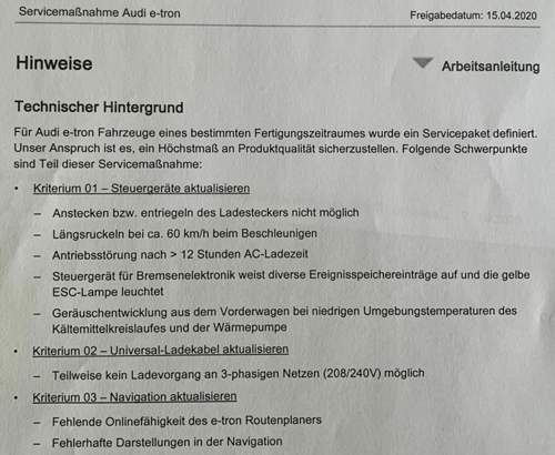

Soeben das Update Nr. 5 seit Mai 2019 erhalten: 93G1, alle drei Kriterien. Siehe Beilage.
Leider besteht das Problem mit teilweise fehlenden Favoriten auf Karte und Schnelltasten immer noch. Kommen und gehen nach jedem Start. Hoffe auf baldige Lösung.
Gruss und schönes Weekend
Servicemassnahme 93G1
@Autofahrer2015 schrieb am 23. April 2020 um 12:13:56 Uhr:
Heute meinen abgeholt mit neuem Steuergerät BTM

Huch BMS 🙂

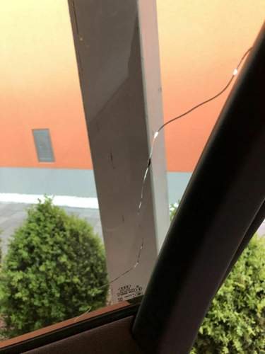

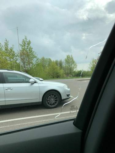

Heute hat sich urplötzlich ein Riss in der Seitenscheibe vorn rechts gebildet! Keine Ahnung wie das passiert ist. Stand auf dem Firmenparkplatz, als ich gegen Mittag los musste war da der Riss. Heute morgen zu Hause war alles noch OK. Hat jemand sowas schon mal gehabt? Tür außen und innen ist komplett unbeschädigt.
F9c94d91-fa52-463e-8591-817d7fd9f27b
F0e8d842-f669-4766-ae44-f3b0ccd807c2
Glaub ja eher nicht an einen Mangel. Sieht eher danach aus als wäre was an den empfindlichen Rand der Scheibe aufgeschlagen und hat sich weiter gezogen oder was meinen die anderen?
Vielleicht ein thermischer Riss.
