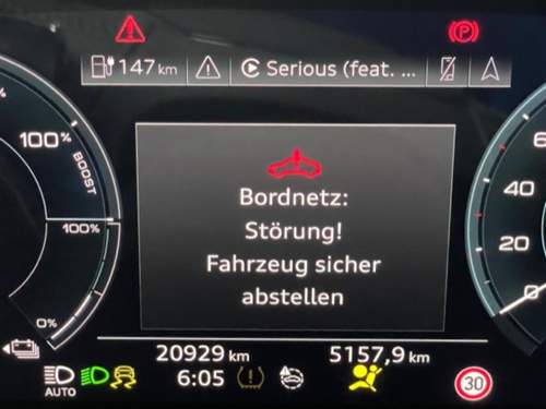

Bordnetz: Störung! Fahrzeug sicher abstellen
Hallo Leidensgenossen. Mein Händler sagt zwar, sie hätten sonst mit keinem e-tron Probleme. Aber meiner hat in 2.5 Lebensjahren schon 3 x den Dienst vollständig verweigert. Beim ersten mal fuhr ich im Notprogramm zu einem Termin (Fahrzeug sicher abstellen, Wiederanfahrt nicht mehr möglich!) und drei Stunden später war der Spuk vorbei. Die Garage hat keine Hinweise gefunden, was das Problem sein könnte.
Beim zweiten Vorkommen musste ich ein paar mal aus- und wieder anschalten, Türe verriegeln und öffnen, dann fuhr der e-tron wieder. Der Händler hat ein Update der BMU gemacht und danach war ein halbes Jahr Ruhe. Beim dritten mal verweigerte er schon vor dem Losfahren aus der Garage den Dienst. Ich wollte schon den Abschleppdienst organisieren, als er nach knapp 7 Stunden wieder funktionierte. Nun wurde nach Rücksprache mit der Zentrale in München die Leistungselektronik des Vorderachsenmotors getauscht. 3 oder 4 Tage auf dem Lift und 3'000 CHF Material. Das alles noch gerade in der dreijährigen Garantie. Langsam bekomme ich kalte Füsse, nebst dem, dass mich mein Montagsmodell ab und zu etwas ärgert. Aber alles in allem ist der e-tron halt trotzdem ein sehr komfortables Auto, welche für unsere Bedürfnisse passt. Ich bin gespannt, ob ich noch viele Leidensgenossen finde.

So, Anruf der Werkstatt, keine Auffälligkeiten gefunden, Fehlerspeicher gelöscht und Auto wird gewaschen und ist abholbereit. Ich bin gespannt, am WE ist die nächste lange Tour…

So, Fehler sind alle wieder da 🙂
Ich hatte ihm auch den Screenshot der Appfehlermeldung und Foto vom Display gegeben. Herausforderung ist, der Fehler setzt sich immer wieder zurück und kommt erst nach??? das ist das Thema, wieder. Ist es Tempo, ist es Last, schwer in einer kurzen Probefahrt festzustellen. Zentrale sagt wohl, Löungsfindung ohne aktive Fehlermeldung nicht möglich. Also vereinbart, dass es eine längere Testfahrt gibt und ich bekomme wieder einen Ersatzwagen.
Also der Händler ist schon kundenorientiert zum aktuellen Zeitpunkt.
Ich weiß nicht mehr wo es hier im Forum war, aber jemand hatte berichtet, auch mit Foto, das die Werkstatt Ihm ein Live Logger an die Diagnosebuchse gesteckt hatten, für eine direkt Aufzeichnung aller Aktivitäten der Steuergeräte. So ähnlich wie ein Langezeit EKG.

Das bin ich, sogar aktuell noch… ist ein großer Koffer, der jetzt im Fußraum Beifahrer liegt. Ich habe bei den Getränke Haltern einen Knopf, der die Aufzeichnung startet (wobei wohl auch die letzten Minuten davor dann aufgezeichnet sind). Diese Aufzeichnung wird per eingebauter SIM direkt an Audi übermittelt
So, heute konnte ich den Wagen dann mit aktiver Fehlermeldung warm dem Servicemitarbeiter übergeben. Bin gespannt, was nun dabei rauskommt. Diesmal gab es einen A6 50 Quattro (Diesel) als Ersatzwagen.
