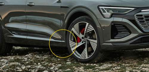

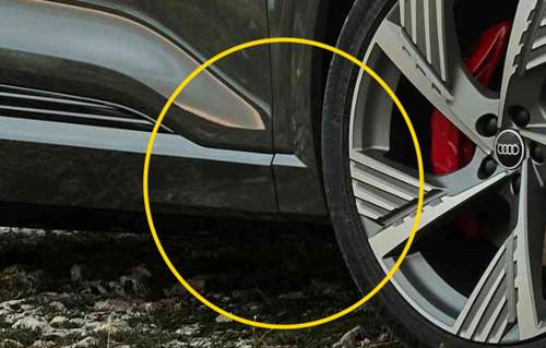

@pietniet schrieb am 6. Februar 2021 um 10:30:16 Uhr:
Mein e-tron hat diese Fehlausrichtung am Seitenschweller und an der Radlaufkante.
Im Ausstellungsraum meines Händlers gab es mehrere neue e-trons mit dem gleichen Problem.
Wenn ich im Internet suche, kann ich leicht weitere Beispiele finden.
Hatte jemand von euch das auch und hat jemand dies erfolgreich behoben?
Das neue Q8-Modell. Oder e-tron-Facelift.
Und Audi liefert immer noch so ein 100.000-Euro-Auto. Pressefotos.

Vielleicht ein S „Feature“ aufgrund der breiteren Kotflügel.
Bei meinem 55er sitzt das perfekt.

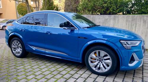

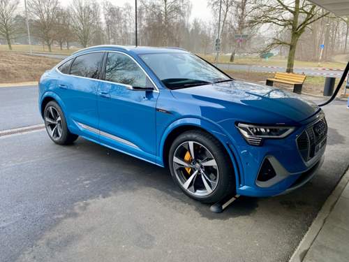

@Area_51 schrieb am 11. November 2022 um 08:38:18 Uhr:
Bei meinem S ist die Stelle in Ordnung
Übergang Seitenschweller: Kotflügel
