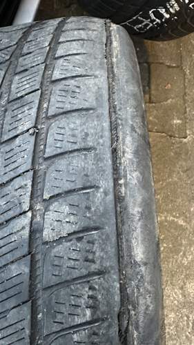

Meine Sommerreifen liegen aktuell im Keller. Habe gerade mal geschaut - nichts.
Fahrwerk/Spur mal kontrollieren.

Das sind in der Regel Ermüdungsschäden.
Klar begünstigt das Fahrzeuggewicht und Geschwindigkeit
Aber normalerweise sind Traglast der Reifen und Fahrzeug aufeinander abgestimmt. Sonst käme ein LKW nach diesem Argument ja keine 5km weit…
Nur ein einziges Mal ein Paar wenige km dieser vielen zehntausend mit zu geringem Reifendruck genügt meist für einen Karkassenschaden und spätes Teilablösen
Bei allen meinen drei ehemaligen S-Klassen mit Allrad und verschiedener Baureihen hatte ich ein ähnliches Problem an der inneren Reifenschulter nur an der Hinterachse.
Starker Verschleiß nur auf der Kante innen (ohne Ablösungen) und ausschließlich bei Conti TS850 Winterreifen
Bei Michelin nach der dreifachen Laufleistung davon keine Spur.
Aber drei mal bei Conti (waren 2mal beim Fahrzeug dabei. Das erste mal selbst neu gekauft)
Bei Sommerreifen niemals das problem gehabt.
Achsvermessung bei der Niederlassung sogar mit Romess alles perfekt in den Sollwerten.
Laut zwei Reifenfachbetrieben war die Kombination der Achsgeometrie, der Karkassenaufbau (also Herstellerbedingt) und die Traglast ein Problem.
Die Traglast entsprach genau der Eintragung in den Papiere. Und war somit zulässige Untergrenze.
Das Fahrzeug wurde fast ausschließlich beladen auf der Autobahn Langstrecke bewegt. Reifendruck immer Herstellerangabe plus 0,2 Bar
Nächst höhere Tragzahl und anderer Reifenhersteller: Problem dauerhaft gelöst.
Vielleicht hier beim e-tron ein ähnliches Phänomen?
BTW: Nicht Sommerreifen, sondern Winterreifen haben im Grunde die weichere Gummimischung.
Einschränkung: gilt nur für vergleichbare Geschwindigkeitsklassen und Normalreifen - nicht für UHP oder gar UUHP Reifen oder Rennreifen - die sind speziell aus anderen Gründen weicher und anders zusammengesetzt, halten aber ohnehin nicht lange.

Kann der Anhänger der Auslöser sein? Stützlast geprüft? Anhängerbetrieb für Luftfahrwerk eingestellt?

Ist nur ein 750kg Kompressoranhänger, den fahr ich immer mal wieder durch die Gegend.
Genau um das gehts doch. Schon mal die Stützlast „gemessen“?
In den 12 Jahren mit dem Q7 hatte ich nur dann „komische“ Profilbilder wenn das AAS nicht richtig funktioniert hat…
Bernd
Der Anhänger ist fast in Waage und beim Fahren kaum zu bemerken. Die Deichsel kann man locker mit einer Hand anheben. Würde die Stützlast vielleicht auf 20kg schätzen.
Den Anhänger schließe ich zu 100% aus. Das wird eine Kombination aus Fahrzeuggewicht, eine Zeit lang zu wenig Luftdruck und Reifenabnutzung gewesen sein.
Ich hab mir jetzt erstmal auf die schnelle einen gebrauchten Ersatzreifen organisiert, werd aber nicht drumrum kommen, die anderen auch noch auszutauschen. Alle sind auf der Innenseiten nahezu blank, bei ansonsten noch ca. 3mm.(Ja ich weiß, ist auch nicht viel) Restprofil. Als ich sie mir vor 1,5 Wochen angeschaut hab, hätte ich wohl doch mal noch etwas genauer auf die Innenseite schauen sollen. Ich hatte gehofft, dass sie diesen Winter noch überleben, da der Wagen nächsten Herbst weggeht.
Bei meinem Kollegen übrigens dasselbe Phänomen, mit den Original Sommerreifen, alle auf der Innenseite extrem abgefahren und bei den meisten hat sich die Lauffläche schon von der Flanke gelöst. Anbei mal noch zwei Bilder vom kaputten und vom Ersatzreifen zum Vergleich.

In welchem Fahrwerks Modus bist du denn hauptsächlich immer unterwegs ?
Auto Modus oder Efficiency ? Frage wegen der Fahrwerkshöhe. Tiefere Einstellung verändert dem Sturz des Reifens, was in der Serie beim e-tron nichts ausmachen sollte, aber besonderes bei Veränderungen mit der OBD11 Software kann das passieren, die das Fahrwerk noch tiefer legt.
Dieses Problem hatte ich mal dei meinem A5 S-Line mit Sportfahrwek und Spurplatten gehabt.

Auto oder Effiziency ohne Modifikationen.
