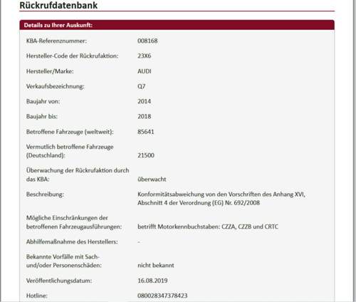

Nach meinem Verständnis helfen die Antworten puedo nur bedingt weiter, weil es bei seiner Klage um einen Q7, 3.0 TDI ultra mit 160 kW geht. Dieses Modell wurde laut der beigefügten Liste vom KBA noch gar nicht geprüft. Das könnte auch der Grund sein, weshalb die Antwort des KBA so lange auf sich warten läßt.
Was die Motorkennbuchstaben angeht, listet Wikipedia für dieses Fahrzeug die Buchstaben CZZA und CZZB. Und auch in der Rückrufdatenbank des KBA sind für "unseren" Rückruf die MBK CRTC, CZZA und CZZB gelistet (siehe Foto).

Hm, jetzt hat der Editor nur die Excel-Tabelle veröffentlicht und das Foto weggelassen. Daher ein weiterer Versuch, das Foto zu posten.
MKB zum Rückruf 8168
@23X6 schrieb am 13. Dezember 2021 um 14:26:27 Uhr:
@Puedo: sicher, dass Dein Fahrzeug die MKB CRTE hat?

Laut Wikipedia müsste mein Q7 Ultra 10/2015 160 KW die Motorkennbuchstaben CRTE haben .
Im Brief steht : Baumusterbezeichnung gemäss Kennzeichnung am Motor CZZ ....
Wer weiss wo am Motor diese Kennzichnung zu finden ist ?

Hallo puedo,
Im Fahrzeugschein “Zulassungsbescheinigung Teil1” unter D.2 Typ/Variante/Version steht die Bezeichnung.
Raabi
Hallo Raabi ,
also da steht in meinem Schein :
4L
XCZZAQ2
QA8D.................
Was dann das CRTE bei Wikipedia bedeuten soll weiss ich nicht .
Gruß puedo
Der MKB steht auch im Serviceheft oder im Kofferraum auf dem Ausstattungsaufkleber. Meines Wissens nach ist das in der ZLB kein MKB.

Hallo puedo,
das passt mit CZZA. Dieser Motortyp hat auch den Rückruf erhalten. Das sollte auch im Serviceheft zu finden sein. Auf Wiki würde ich mich nicht verlassen.
