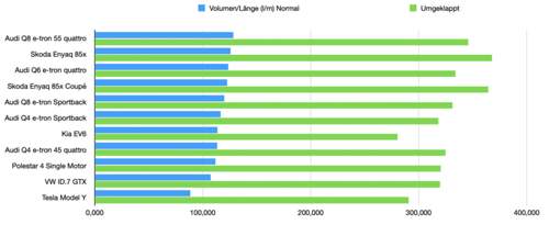

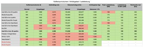

Habe mich in den letzten Wochen mit Erscheinen des Q6 auch intensiv mit Ladevolumen auseinandergesetzt. Zum Hintergrund: vierköpfige Familie, (noch) kein Hund, kein Kinderwagen (mehr). Aktuell fahren wir einen Q4 e-tron, der im Sommer 2025 zurück geht.
Irgendwann habe ich angefangen, alle Werte und Zahlen mal in eine Tabelle zu kloppen. Sind bei Kofferraum und Längen die offiziellen Angaben der Hersteller - und damit untereinander ja schon irgendwie vergleichbar. Ich finde aber wirklich krass, wieviel besser Skoda die MEB-Plattform beim Enyaq nutzt. Natürlich hakt der Vergleich an ganz vielen Stellen, weil nur das Kofferraumvolumen und nicht die restliche Innenraumgröße in Verhältnis zur Außenlänge gesetzt wird. Für ein erstes grobes Bild passt es aber meiner Meinung nach... und macht die Überlegung für einen Nachfolger nächstes Jahr leider nicht leichter ;-)
Bildschirmfoto-2024-04-06-um-10-19
Eigentlich ganz einfach. Wenn Platz und Platzausnutzung eines der wichtigsten Prio ist, dann keinen Audi oder BMW nehmen, sondern Skoda . Oder einfach einen vernünftigen Kombi. ID7 Tourer oder Skoda Superb😁
@BogusTrumper schrieb am 6. April 2024 um 10:25:50 Uhr:
Du hast die Herstellerangaben und ADAC Messwerte gemischt. Außerdem bei Q8 und Q6 hast Du den Frunk mitgerechnet. Wegen diesen Fehler ist die Autos so nicht vergleichbar.
Wenn Du die korrekten Werten für Tesla Y nimmst wird es mit einem großen Abstand gewinnen. Herstellerangaben: 854L. ADAC Messwerte: 420L Kofferraum + 105L Fach unter dem Kofferraumboden + 80L Frunk, wobei unklar ist ob die zwei letzteren Zahlen von ADAC gemessen wurden oder Herstellerangaben sind.
