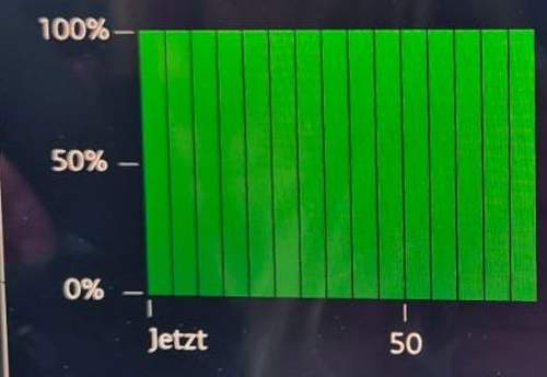

Ich habe eine Frage zur Kurzzeitstatistik im MMI.
Nach 70 km Fahrt im EV Modus und D zeigt das MMI 100% Elektromotor an. Dabei war die Hälfte der Fahrt auf der AB mit Verbrenner Betrieb. Mit 6,9 l/100km im Kombiinstrument gut zu sehen.
Mir erscheint es so als würde EV Modus im MMI einfach blind als Elektro gewertet werden. Kennt jemand das Verhalten?
Sobald die Batterie leer ist und der Q5 automatisch in den Hybrid Modus wechselt, erscheinen orange/grün gemischte Säulen. Die schauen plausibel aus.
Kurzzeitstatistik
Kombiinstrument
Im EV-Modus läuft der Verbrenner nie. Sonst würde das ja nicht EV heißen
Lt. Betriebsanleitung läuft unter bestimmten Bedingungen der Verbrenner trotz EV Modus. In dem Fall wechselt die Anzeige vom EV Modus von grün auf weiß. Bei der nächsten Fahrt werde ich darauf achten.
Wahrscheinlich wird für die MMI Statistik da nicht weiter unterschieden. Sobald EV Modus ausgewählt ist, zählt die Fahrt als rein elektrisch obwohl auf der Autobahn über 140 km/h der Verbrenner immer eingeschaltet ist.
EV Modus
