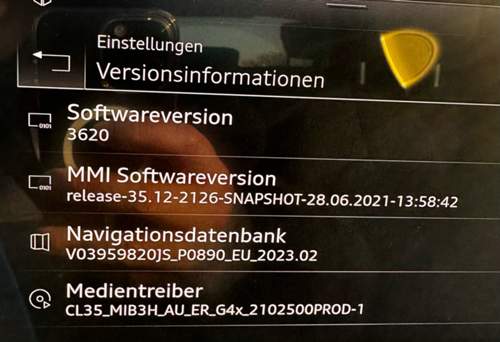

Weiß jemand was der aktuelle MMI Versionsstand ist ? hab was aus Mitte 2021, ein halbes Jahr älter als der Wagen...
Das ist von meinem 50er, geliefert vor 2 Wochen…
7cb30bf1-9a32-47ba-9f69-d77c011946f3
MIB3 hat nichts mit TFSI E zu tun, das habe alle Facelift-Q5.
Danke für den (nicht konstruktiven) Hinweis, das war und ist mir durchaus klar! Du wirst es entschuldigen, dass ich das im "Q5 Hybrid TFSI e" Thread geschrieben habe.
Warum willst du von der 3620 weg? Hast du damit Probleme? Ich musste im letzten Sommer zum Update, weil sich mein Navi aufgehängt hatte, mein SQ5 ist aus 09/21. Seit dem Update funktioniert das monatliche OTA (heute erst wieder!) für die lokalen Karten anstandslos, auch sonst kann ich nicht klagen, was die Connectivität mit dieser Version im MIB3 angeht.
