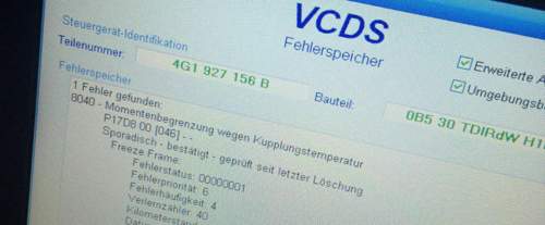

Im Fehlerspeicher steht dann:
Momentenbegrenzung wegen Kupplungstemperatur (code: 01F68).
Adaptionsfahrt wurde durchgeführt, dort kam, dass die Kupplungen verschlißen sind ?!

Anbei das Foto vom Fehlerspeicher.
Fehlereintrag
Adaption
das Schlagen vom 2. in den 1 Gang entsteht in aller Regel durch ein fehlerhaftes Sensormodul.Um dieses zu tauschen,muß leider das gesamte Getriebe zerlegt werden!Wir haben diesen Fehler mitlerweile 6 mal durch den Tausch behoben.Die Fehlermeldung Übertemperatur Kupplung kann in den meisten Fällen durch den fachgerechten Einbau des Reperaturkits für die Mechatronic (Leiterplatten und Ventile) beseitigt werden.Fachgerecht deshalb weil hier einige Dinge wie richtiger Einbau von Sieben usw. zu beachten sind.Sonst funktioniert das Getriebe wirklich schlechter als vorher.Die Lamellen für die Kupplung können bei Spezialisten einzeln bezogen werden und Kosten dann nur einen Bruchteil der Komplettkupplung.

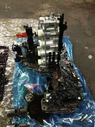

Ich bau die Teile heute Abend selber ein. Das ist doch n Kinderspiel...
Bin grad heimgekommen, hat einige Stunden gedauert. Auto bin ich noch nicht gefahren aber Reparatur ist gut gelungen. Trotzdem will ich sowas nie wieder machen. Ist einfach wie eine Tropfsteinhöhle und hatte Öl im Haar, Gesicht, an den Armen, einfach überall. Hoffentlich hat sich die Nachtschicht gelohnt...

Diese Mechatronik ist ja viel größer als ich dachte.
Ich gehe jetzt mal davon aus das der Schraubendreher im Hintergrund eine durchschnittliche Größe hat...
Demnach kann man das Ding entgegen der Audi- Angabe also wechseln ohne das komplette Getriebe ausbauen zu müssen. Gut zu wissen !
Ich wünsche dir das alles erfolgreich verlaufen ist, dann hast du ja eine Stange Geld gespart...
Auto fährt bis jetzt einwandfrei ohne Probleme. Hat sich wirklich gelohnt.
Ja die Mechatronikeinheit ist schon ein brocken. Der Schraubenzieher im Hintergrund ist eine Standardgröße.
Die Teile waren auch nicht günstig, aber dadurch, dass ich viel selber mach erspar ich mich doch einiges.
Hast du die Mechatronik im Ganzen einfach getauscht?
Das klingt zwar nach Sauerei aber machbar...
Oder musstest du die ganzen Magnetschalter usw. doch zerlegen - da würde ich mich dann nicht mehr drüber trauen...

Gibt n Reparatursatz mit Leiterplatine und Ventile. Ist alles halb so Wild. Kommt aber noch einiges dazu wie 7 Liter Getriebeöl, Dichtungen, Filter, Ölrohre. Ich hab die Kosten grad nicht genau im Kopf.
alles klar, ich würde aber - glaube ich -- doch das Getriebe runternehmen (schon, um dicht geduscht zu werden) und die Kupplungen auch gleich machen, dann sollte Ruhe sein...

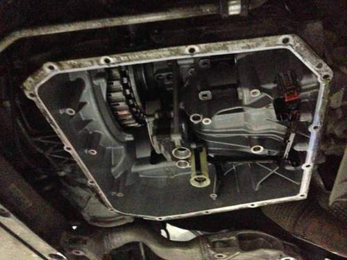

Die Kupplungswerte können ausgelesen werden, wenn OK dann bleibt die Kupplung drin und das Getriebe dann sowieso. Ist voll der Akt, das Getriebe rauszubauen.
Unten ist gleich offen und die Tropfsteinhöhle hat sich nach der rausnahme der Mechatronic-Einheit ausgetropft.
Geht alles und ist alles in ein paar Stunden machbar. Dank Anleitung sowieso.
Aber wer Angst von Öltropfen auf dem Kopf hat, sollte wohl doch lieber die ganze Sache einem Mechaniker überlassen.

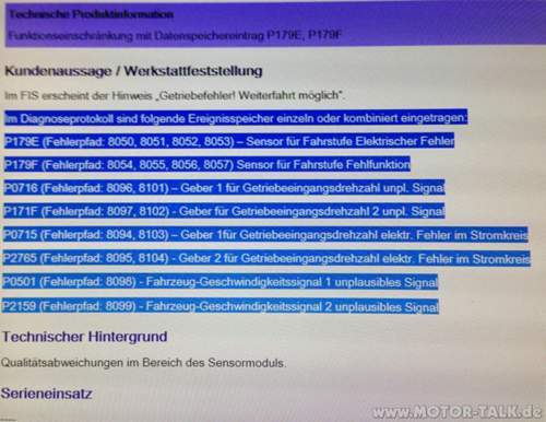

Noch so nebenbei, wird bei euch im Fehlerspeicher einer der folgenden Fehler (siehe Foto) angezeigt, so ist der Fahrstufensensor (Sensormodul) defekt. Um diesen zu tauschen, muss das Getriebe raus und komplett in Einzelteilen zerlegt werden um an diesen zu gelangen. Da kann man die Kupplung dann mitmachen.
Dies nur noch so als Info.
Der Tausch der Mechatronic durch den Leiterplattenrep.-Satz behebt nur den Kupplungstemperaturfehler.
Das Anhalteruckeln vom 2. in den 1. ist bei mir auch weg, denke das war mit dem Tausch der Ventile die im Rep.-Satz dabei waren...

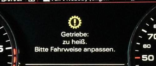

Guten Tag zusammen,
ich komme ausm A6 4G Forum und hoffe Ihr könnt mir ein bisschen weiter helfen.
Bekomme ständig bei normale Fahrweise Fehlermeldung, "Getriebe zu heiß" 😕 (siehe Anhang)
Zum Fahrzeug: A6 4G 3.0 TDI 245PS S-Tronic BJ 2012 120.000KM
Für jede Hilfe bedanke ich mich schon im Voraus.
VG A6erHH
