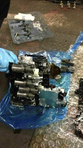

Hallo. Habe seit kurzem ein Problem mit meinem S-Tronik Getriebe und der Doppelkupplung.
Erstmal zum Getriebe:
Dieses schaltet beim verzögern z.B. an die Ampel hin vom höheren Gang in den niedrigeren. Vom 2. auf den 1. Gang kurz vor Stand schlägt der Gangwechsel so dermaßen rein, dass ich denk hinten ist einer draufgefahren. Teilweise geht dann trotz dem Automatikgetriebe der Motor aus (keine Start/Stopp-Funktion).
Ist jedoch nicht immer, manchmal schaltet die Kuh bitterweich wie es sein muss. Aber das ist selten. Meist ist das Getriebe sehr grob vom 2. auf den 1.
Im Fehlerspeicher steht nichts.
Zur Kupplung: darauf wurde ich aufmerksam, als im Kombiinsteument vor kurzem die Getriebewarnung kam, dass die Fahrt eingeschränkt ist. Das o.g. Getriebeschaltproblem ist schon länger vorhanden und unabhängig vom aktuell hinzugekommenem Kupplungsproblem.
Auto fährt aber ganz normal weiter. Meldung verschwindet nach ca. 5 Sekunden wieder.
Im Fehlerspeicher steht dann:
Momentenbegrenzung wegen Kupplungstemperatur (code: 01F68).
Adaptionsfahrt wurde durchgeführt, dort kam, dass die Kupplungen verschlißen sind ?!
Wie soll ich weiter verfahren ?
Gewährleistung/Garantie fällt flach.
So weiterfahren bis das Auto den Löffel abgibt ?
Dann steh ich da und komm nicht mehr weiter, auch schlecht.
Anbei das Foto vom Fehlerspeicher.
Fehlereintrag
Adaption
das Schlagen vom 2. in den 1 Gang entsteht in aller Regel durch ein fehlerhaftes Sensormodul.Um dieses zu tauschen,muß leider das gesamte Getriebe zerlegt werden!Wir haben diesen Fehler mitlerweile 6 mal durch den Tausch behoben.Die Fehlermeldung Übertemperatur Kupplung kann in den meisten Fällen durch den fachgerechten Einbau des Reperaturkits für die Mechatronic (Leiterplatten und Ventile) beseitigt werden.Fachgerecht deshalb weil hier einige Dinge wie richtiger Einbau von Sieben usw. zu beachten sind.Sonst funktioniert das Getriebe wirklich schlechter als vorher.Die Lamellen für die Kupplung können bei Spezialisten einzeln bezogen werden und Kosten dann nur einen Bruchteil der Komplettkupplung.

bitte schweift nicht vom eigentlichen Thema ab.....die Stronic Problematik ist komplex und sollte zu Ende diskutiert werden....bitte retour zum thema...Nachschlagen des Ganges hatte ich auch...zumindest war es auch nur im kalten Zustand und auch nicht jeden Tag...seitdem ich mit der Kuh viel fahre und einen Getriebeöl Wechsel durchgeführt habe ...@kuh3undkuh5 ist bei dir seither Ruhe, als du der Mechatronic den REP Satz verpasst hast ???????? Egal ob das Auto länger stand...viel gefahren wurde,....unterschiedliche Aussentemperaturen waren........Mit den WEchsel der Bereifung das habe ich nicht ganz verstanden....war es nur durch diesen Vorgang weg ??? habe nämlich selbst schlechte winterrreifen drauf mit unterschiedl. Profilen! BITTE UM INFO und Rückkehr wie schon erwähnt zum eigentlichen Thema 😉 vielen dank
so..mit den reifen finde ich ein absoluter Humbug...war heute wieder bei mir ...also wieder aufgetreten und das im Stand....hauptsächlich im kalten noch nicht betriebswarmen zustand..../-;
Bei mir war es nach Mechatronikrep.-Satz komplett weg.
Hatte den Temp. Fehler drin. Die Ventile und Ölrohre wurden mitgetauscht.
ok...ich kann fahren was ich will aber ich denke bei mir kommt kein Fehler mehr aktuell....hat wer Rat ? jedoch naheliegend wenn es im warmen zustand nicht auftritt,oder ?

Könnte der Fahrstufensensor (Sensormodul) sein. Da wärst du nicht der erste...
Kupplung geht nicht von heute auf morgen platt. Außer du hast sie totgefahren. Muss aber nicht so sein. Kommt natürlich auch auf die Fahrzeuglaufleistung an. Bei 200-300tkm ist es einfach Verschleiß...
Die Kupplung kann man auslesen, ob das jetzt mit dem Fehler auch noch geht, weiß ich nicht.
Für das Sensormodul muss das Getriebe raus und zerlegt werden. Je nach KM-Laufleistung macht man die Mehrscheibenkupplung mit.
Für die Kupplung braucht man einen Abzieher.

Wenn ich bei Audi schaue gibt es den Reparatursatz 0B5398048E.
Dieser beinhaltet aber nicht die Magnetventile.
Der Satz 0B5398048C jedoch schon, dieser würde aber erst ab Baujahr 2013 passen, kann mir von euch einer mehr dazu sagen?
Gruß aus der Pfalz
Ich hab für meinen Q5 (3.0 TDI mit 239 PS) 2009er den Satz gekauft:
0B5 398 048 C
Wenn der bei mir am 2009er passte, dann passt der auch bei dir !!
Kaufen, einbauen, fertig
