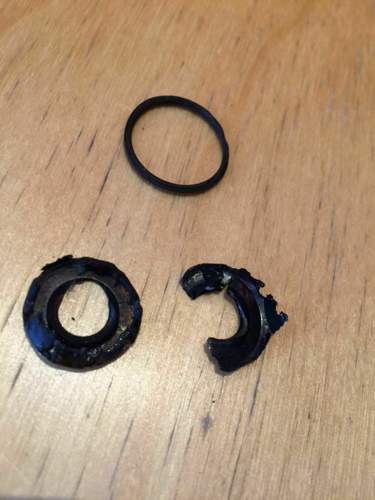

habe seit einigen Wochen das Problem das ich min 1 Liter Öl nachfüllen soll, gemacht getan.
Nach 1,5 Wochen kam wieder die Meldung 1 Liter Öl nach füllen.
Dann zeigte er das wieder an und im MMI wird angezeigt Ölstand reduzieren...
Kurzdarauf fängt der Motor an zu kleckern und hört sich an wie ein Tracktor.

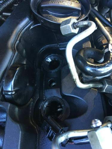

Heute habe ich das Öl abgesaugt, 7 Liter ??, nachdem ich neues Öl 5 Liter eingefüllt habe ist der Ölstand ok aber das Klackern immer noch, da ich die Abdeckung ab hatte sah ich das dort was wackelt , weis nicht ob das die Einspritzdüsen sind oder was, die zwei hinteren sind ok und vorne die wackeln und klackern.
Ich hänge ein Video an, ich hoffe ihr könnt mir helfen.
Grüße aus dem Rheinland bei Bonn
Norbert
21 Antworten
Da sitzen 2 Injektoren lose.
Nicht mehr mit rumfahren.
Hoffentlich ist da nichts ausgeschlagen?
Die 2 Injektoren müssen ausgebaut werden.
Je Düse 2 Dichtringe und der Kupfering unten müssen ersetzt werden.
Die Spannpratze und Befestigungsschraube müssen neu.
Anzugsmoment: 8 Nm + 270° (3 x 90°)

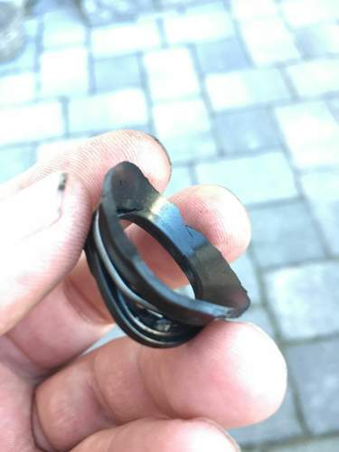

Wenn die Injektoren ausgebaut werden aufpassen das keine reste von Dichtungen unten liegen bleiben.
Die Injektoren selber werden mit einem Schlaggewicht ausgebaut.
Auf dem Video sieht es aber aus das sie schon lose sitzen und so rausgezogen werden können.

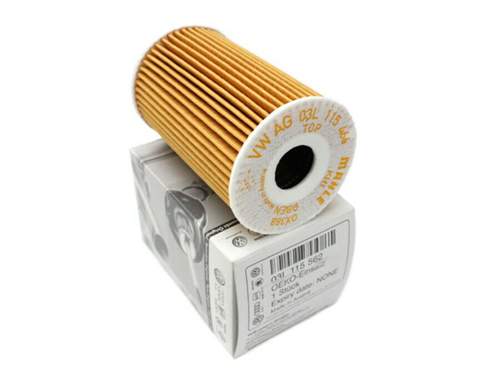

Ja der Einsatz ist aus Papier und unten hat er einen kunstoffnippel mit Dichtung,
Hatte versucht den mit einem schrauben Dreher versucht rauszuziehen aber ich wollt auch nichts abbrechen, lies sich auch nicht drehen.
Der Filter sieht ausgebaut so aus.
Der rest sitzt fest am Deckel.
Filter-oel-03l115562

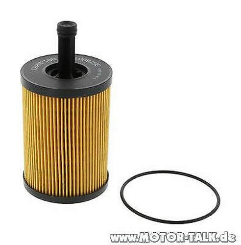

nee der der sieht so aus
B3f5f0f3-e801-4a34-80c3-2d13dd0e0a48
@NorbertGundlach schrieb am 17. März 2018 um 17:47:20 Uhr:
@Nick-Nickel schrieb am 17. März 2018 um 17:34:18 Uhr:
dieser wird nur einfach nach oben abgezogen , ist demnach nur gesteckt.
