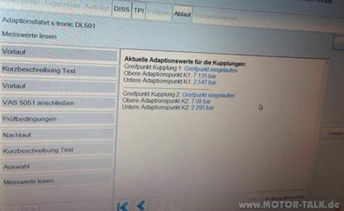

Hallo. Habe seit kurzem ein Problem mit meinem S-Tronik Getriebe und der Doppelkupplung.
Erstmal zum Getriebe:
Dieses schaltet beim verzögern z.B. an die Ampel hin vom höheren Gang in den niedrigeren. Vom 2. auf den 1. Gang kurz vor Stand schlägt der Gangwechsel so dermaßen rein, dass ich denk hinten ist einer draufgefahren. Teilweise geht dann trotz dem Automatikgetriebe der Motor aus (keine Start/Stopp-Funktion).
Ist jedoch nicht immer, manchmal schaltet die Kuh bitterweich wie es sein muss. Aber das ist selten. Meist ist das Getriebe sehr grob vom 2. auf den 1.
Im Fehlerspeicher steht nichts.
Zur Kupplung: darauf wurde ich aufmerksam, als im Kombiinsteument vor kurzem die Getriebewarnung kam, dass die Fahrt eingeschränkt ist. Das o.g. Getriebeschaltproblem ist schon länger vorhanden und unabhängig vom aktuell hinzugekommenem Kupplungsproblem.
Auto fährt aber ganz normal weiter. Meldung verschwindet nach ca. 5 Sekunden wieder.

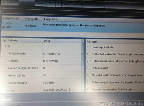

Im Fehlerspeicher steht dann:
Momentenbegrenzung wegen Kupplungstemperatur (code: 01F68).
Adaptionsfahrt wurde durchgeführt, dort kam, dass die Kupplungen verschlißen sind ?!
Wie soll ich weiter verfahren ?

Anbei das Foto vom Fehlerspeicher.
Fehlereintrag
Adaption
das Schlagen vom 2. in den 1 Gang entsteht in aller Regel durch ein fehlerhaftes Sensormodul.Um dieses zu tauschen,muß leider das gesamte Getriebe zerlegt werden!Wir haben diesen Fehler mitlerweile 6 mal durch den Tausch behoben.Die Fehlermeldung Übertemperatur Kupplung kann in den meisten Fällen durch den fachgerechten Einbau des Reperaturkits für die Mechatronic (Leiterplatten und Ventile) beseitigt werden.Fachgerecht deshalb weil hier einige Dinge wie richtiger Einbau von Sieben usw. zu beachten sind.Sonst funktioniert das Getriebe wirklich schlechter als vorher.Die Lamellen für die Kupplung können bei Spezialisten einzeln bezogen werden und Kosten dann nur einen Bruchteil der Komplettkupplung.
