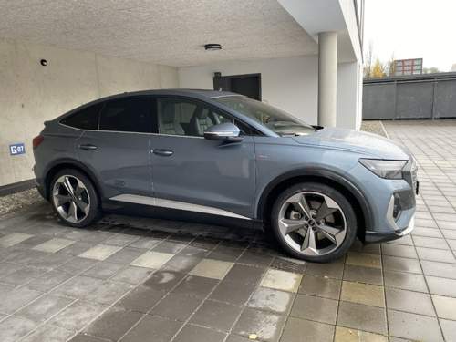

So kann ich mich auch im Winter sehen lassen 🙂
Original Q4 21" 5-Arm-Rotor-Evo Felgen
Sieht gut aus, auch mit den Winterreifen.
Hast du die „Edition S-line“ ?
@Mika64 schrieb am 18. November 2023 um 06:38:39 Uhr:
Danke. Die waren im Ersatzteileshop mit die teuersten, aber hab sie mir unbedingt eingebildet.
Das ist ein Edition One. Der Unterschied ist wohl, dass es Geysirblau in "Edition S-Line" nicht gibt und dort das Schwarz-Paket-Plus drin ist und im Edition One das Glanzpaket (glänzender Kühlergrill, horizontale glänzende Fensterzierleisten)
