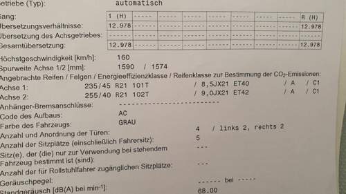

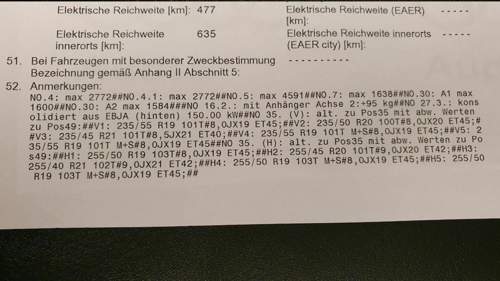

Sorry aber im Rahmen des Threads um bzgl die Originale Audi Räder - ich verstehe folgendes auch nicht:
Hinten sind die Audi Felgen 8.0J x19 (genau so wie Birner)
ABER die Reifen sind **255**
-> wie passt dies zusammen? Normalerweise für 255 braucht man 8.5J oder 9J…. Oder?
Wieso dann ist es ok?
Wo steht, dass ein 255er Reifen eine Felgenbreite von mehr als 8J benötigt? Beim Q5 sind die Felgen auch nicht breiter, also sollte es beim Q4 auch passen.
In den CoC-Papieren stehen die zugelassenen Reifen-Felgenkombinationen (und vorgeschriebene Mischbereifung). Im Fahrzeugschein ggf. auch so. Bei den 20" und 21" mit 255er Reifen brauchts 9,0J Felgenbreite. Bei den 19" ists wohl 8,0J.
Soviel ich weiß, kann man mit Einzelabnahme auch was anderes draufbauen.
Coc-felgen
Fahrzeugschein-felgen
