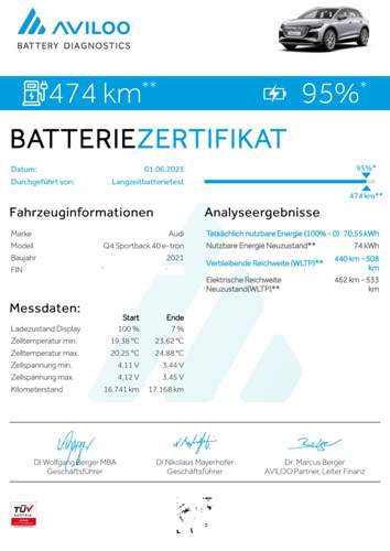

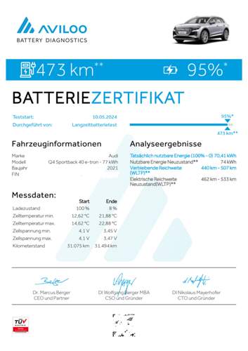

Ich habe mit meinem 40er Sportback den direkten Vergleich nach einem Jahr. Der erste Test fand statt circa ein Jahr nachdem ich das Auto gekauft hatte, der zweite nun nach einem weiteren Jahr. Er war schon beim ersten Test auf 95% SoH, ob er bei einem Test direkt nach Kauf je nahe der 100% gewesen wäre bezweifle ich. AVILOO geht von einer Kapazität von 74kWh aus, während Audi 77kWh angibt. In dem einen Jahr hätte ich gerade einmal 150Wh verloren,
was ich verschwindend gering finde.
Ich gehe ebenfalls davon aus das die Degradation nicht linear verläuft.
Gruß,
Reinhard
Aviloo-certificate-audi-q4-sportback-40-e-tron-2024
Aviloo-certificate-audi-q4-sportback-40-e-tron-2023

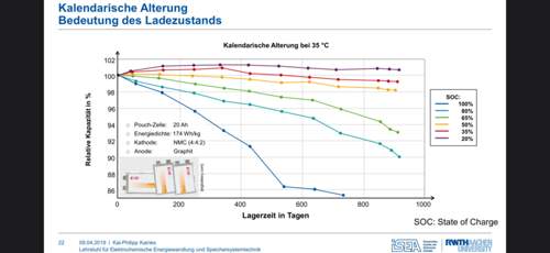

Kurz gesagt lade ich nur so viel Energie wie ich jeweils brauche.
Also für Plendler-Alltag 25-50% im Sommer und 30-60% im Winter. Für 350km Fahrt zur Famile gibt’s dann aber auch mal 90 oder im Winter 100%. Aber die lade ich mit Timer und fahre sie dann eben gleich wieder ab.
Da Alltag bei der Nutzung überwiegt, sieht er hohe oder tiefe SOC selten.
Hintergrund: zyklische Alterung minimiert man durch Pendeln um 50 in eher kleinen Hüben.
Kalendarische Alterung hängt von der Höhe des SOC und Temperatur ab, bei der das Fahrzeug steht. Unter 70% sinkt die deutlich, bei 100% ist sie extrem hoch, weshalb man ein voll geladenes Fahrzeug nicht lange stehen lassen soll.
Ideal ist ein Ladestand um die 30%, wenn der Wagen mal länger steht.
Ich schränke die Nutzung nicht im geringsten ein, passe aber die Ladung genau der Nutzung an.
