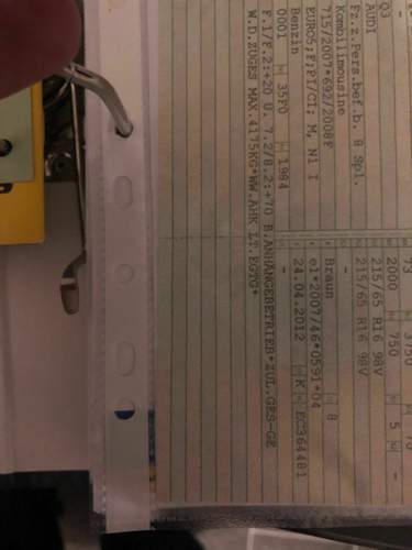

Unser Q3 (2.0 TFSI 8U) hat eine AHK Vorrüstung ab Werk (Kabel, Kühler etc.)
Ich habe nun eine AHK in der Bucht mit schwenkbaren Kugelkopf bekommen und werde diese die Woche über einbauen (warte noch auf Einzelteile die ich bei Audi bestellt habe).
Die Kupplung ist Original von Audi aus einem anderen Q3.
Nun frage ich mich ob ich mit der AHK zum TÜV muss?!
Im Fahrzeugschein ist schon eine Angabe zum Anhängerbetrieb vorhanden, was mich ehrlich gesagt verwundert (siehe Bild)?!
Audi wollte keine Aussage zu treffen.
