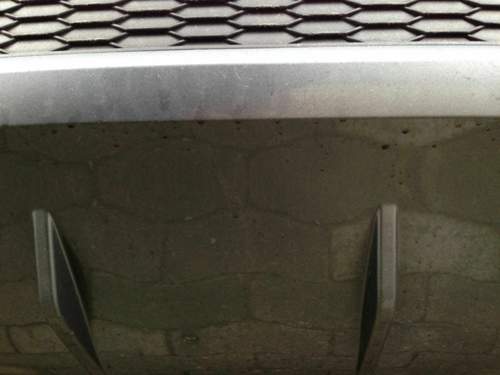

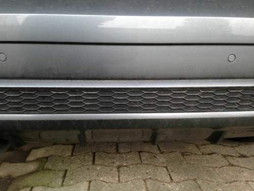

Ich fahre einen FL Quattro S-Line, Bauj. 2015 und will jetzt die AHK nachrüsten. Die Vorbereitung ist ab Werk verbaut. Jetzt habe ich im Forum verschiedentlich gelesen, das in der Heckschürze schon ein Loch enthalten sein soll, bei meiner Sichtkontrolle habe ich festgestellt, bei mir ist alles geschlossen. Oder ist die Öffnung ggf. schon vorgestanzt?
Als Anschauung habe ich 2 Bilder angefügt. Wer kann hier näheres zu sagen?
Img-1199
Img-1200
