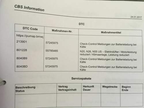

das CBS zeigt zwei PuMA-Maßnahmen zur Batterie und zum Motor an. Kann mir hier jemand, insbesondere zur Letzteren etwas sagen, welche Beanstandung sich dahinter verbirgt?
Maßnahmen-Nr./Titel
#57245975/Check-Control Meldungen zur Batterieladung bei Kälte
Vermutlich sinkt die Batteriespannung bei Kälte auf ein kritisches Niveau. Gibt es eine Maßnahme dieses zu beheben (Batterietausch/Ladeelektronik)?
Hat überhaupt jemand Erfahrungen mit einem Akkutausch bei den neuen F30? Werkseitig wird meines Wissens Bosch verbaut, wie sieht es allerdings (in der Praxis) aus, wenn man beispielsweise eine Varta verbauen möchte. Ist dies aus Eurer Erfahrung problemlos möglich oder sollte man aufgrund der angepassten Ladeelektronik (IBS) des Fahrzeuges doch stets zum BMW-Original-ET greifen?
#55785485/N20, N26, N55 US - Elektrolüfter / Motorleistung reduziert / Klimaanlage, Leistung reduziert
Die Leistung wird doch insbesondere im Hinblick auf den Bauteileschutz reduziert, darum für mich die wesentlich bedeutendere Maßnahme. Jedoch vielleicht vorab zu dem Titel, hier handelt es sich ja um den N20, N26 und N55 (US? Nur US?). Betrifft das beim N55 demnach nur die US-Version?
Woran erkennt man daneben, dass diese Maßnahmen ausgeführt wurden oder noch ausstehen?
Würden diese im CBS noch erscheinen, wenn diese ausgeführt wurden?
Nachdem die Maßnahmen wohl offenbar recht gut geschützt werden, würde mir eine PN genügen. Mir geht es lediglich darum diese Beanstandungen einordnen zu können. Besten Dank.

wie, wo und seit wann stehen diese CBS -Meldungen? (bitte Foto)
Welches Modell und Baujahr hast du?
Danke
Hallo Obst, die Meldung wurde aus dem Schlüssel ausgelesen. Baujahr ist später Nov 2012 (nach MOPF), Modell ist ein 335iX.
Vermutlich ist bei dieser Kälte auch nur die Batterie entladen. Mich würde bloß interessieren, was sich dahinter verbirgt. Danke.

Ich würde mal stark tippen, das wär die PuMa Maßnahme.
Batterietausch ist "problemlos" möglich, allerdings muss diese beim BMW angemeldet werden ( also abklemmen, anklemmen reicht nicht )

Mein F30 (6/2013) zeigte auch die Meldungen mit niedrigem Batteriestand, obwohl er problemlos gestartet ist. Ich habe die Batterie beim Händler checken lassen, es war alles ok, die Batterie wurde nur nochmal aufgeladen. Ich musste dafür 42€ bezahlen - bedeutet diese PuMA-Maßnahme, dass BMW kostenlos hätte etwas tun müssen ?
Die 42 € werden reiner Arbeitslohn gewesen sein. Nein, das PuMA hat erst einmal nichts mit Garantie, Gewährleistung oder Kulanz zu tun - auch wenn sich teilweise diese sich daraus ableiten lassen.
Das PuMA ist vielmehr eine BMW-interne Datenbank, in welcher "Probleme bzw. Beanstandungen" gesammelt und eine standardisierte Maßnahme vorgegeben/empfohlen wird. Aus unterschiedlichsten Gründen ist auch nachvollziehbar, dass BMW diese Liste nicht veröffentlicht. Das "Abwürgen" muss man schon aus wettbewerblichen Gründen BMW zustehen, denn erstens liegen nicht alle Problemchen im Hersteller verursacht und zweitens geben die deutschen Wettbewerber m.E. noch wesentlich weniger Daten heraus. Versucht mal an den Teilekatalog von Mercedes oder VW zu kommen.
