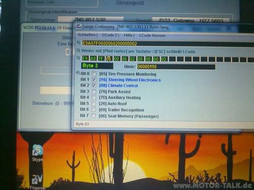

War gerade mit dem Diagnosekabel am Golf.
Im Diagnoseinterface kann man kann man denn Luftzusatzheizung codieren 🙂
Siehe Bild: Ist das 7D Auxialiary Heating
Es kommt dann auch ein Fehler im Diagnoseinterface und in der Zentralelektrik.
00483 - Steuergerät für Luftzusatzheizung
004 - kein Signal/Kommunikation

Also von codieren müsste das mein Golf unterstützen. Nur Praktisch? Da werde ich mal VW auf die Nerven gehen 😁
Also müsste man jetzt wissen, ob die mit Index E auch geht. Leider finde ich bei eBay nur die mit Index F 🙁
06022012397
Das ein Luftzuheizer unterstützt wird nehme ich auch stark an, nur ob der Luftzuheizer des Golf 5 unterstützt wird, weißt du noch immer nicht.
Seit 2007 ist die Luftzusatzheizung ohnehin nicht mehr diagnosefähig, daher ist diese Variante obsolet. Aber für den Fall dass jemand das Gateway in einen Golf V vor 2007 verbaut muss der Support natürlich drin sein.
Aber das Gateway vermittelt nur, d.h. die wahre Unterstützung muss m.E. von einem anderen Steuergerät kommen.
