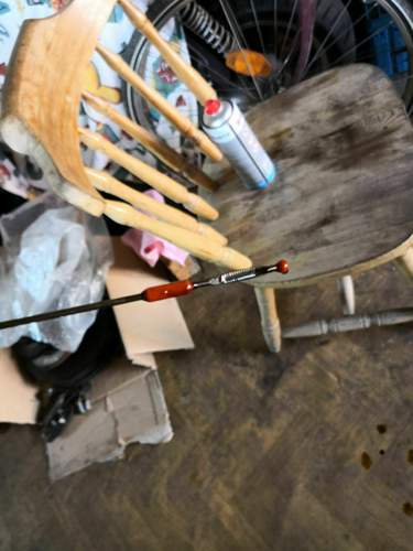

Moin,
da ich heute meine Rückreise von ca. 800 km nach Hause antrete habe ich gestern Öl nachgefüllt, in 15 Minuten Abständen weil ca. nur noch die Hälfte drin war. Ich habe wirklich immer gewartet, glaube jetzt aber viel zu viel Öl im Motor zu haben. Und ich fahre heute Abend🙁 schaut bitte auf das Bild , das ist von gestern, ich habe den heutigen Stand Mal markiert, ist glaube ich zu viel oder?
Gestern war der Stand am Ende genau richtig und heute - mennooo

Welche Hälfte? Am Peilstab? Oder insgesamt? Die Hälfte am Peilstab ist perfekt.
Ein paar mm über Max am Peilstab ist kein Problem. Ich für meinen Teil fülle Öl nur dann auf, wenn die Markierung am Peilstab unten ist, und dann nur ca. 0,2 -0,3 ltr.

Ja. Ist zu viel. Aber vermutlich nicht zu viel um Schäden anzurichten.
Ist zu viel - aber nur ein ganz klein wenig zu viel, also sicher keine "Gefahr" für den Motor.
Würde ich genau so lassen und das hat den Vorteil, dass Du jetzt mal längere Zeit NICHT nach dem ÖL schauen musst... 😉
Vor kurzem gab es schon mal einen langen Thread hier zum gleichen Thema, da hatte viiieeel viel einer mehr drin, das war auch ohne Probleme.
Mach Dir keine Gedanken, da passiert nichts ! ! !

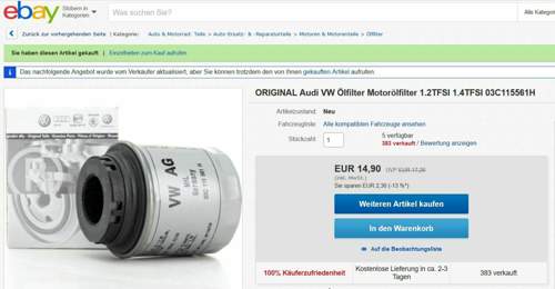

Mist, bin schon dabei einen Ölwechsel zu machen. Natürlich den falschen Filter gekauft, meiner ist ein CAVD von Bj 2011 da braucht man wohl den 03c 115 561H statt D am Ende...Poah 😁

VW hat die Spezifikationen geändert um das Filterverhalten zu verbessern:
Bei Wechselfiltern für Fahrzeuge mit 1.0l, 1,2l und 1,4l Otto-Motoren hat MANN-FILTER das Filtermaterial analog zum Orginal-Ersatzteil verbessert.
Das nun verwendete Hochleistungsfiltermedium aus synthetischen Fasern sorgt für eine sehr gute Beständigkeit gegen aggressive Öle und erreicht ausserdem eine hohe Schmutzspeicherkapazität. Dadurch wird das Wechselintervall des Filters verlängert.
Um diese technischen Veränderungen auch optisch zu verdeutlichen, sind die neuen Ölfilter silbern lackiert.
alt -> neu
W 712/90 (03C 115 561 B) -> W 712/93 (03C 115 561 J)
W 712/91 (03C 115 651 D) -> W 712/94 (03C 115 561 H)
W 712/92 (04E 115 561 B/D) -> W 712/95 (04E 115 561 H)
Quelle: MANN-FILTER, Produktionformation Nr. 97, 13.02.2018

Weiß jemand ob es schädlich wäre den Ölfilter mit dem D am Ende zu verbauen?
Wenn Du Dir unsicher bist, dann mach doch den Ölwechsel erst mal ohne den Filter zu wechseln.
Dann tauscht Du irgendwann demnächst zeitnah den Filter um in einen "....H" und setzt den "...H" dann später mal drauf. Das ist doch kein Problem - bevor Du Dir monatelang Gedanken machst wegen des evtl. falschen Filters.
