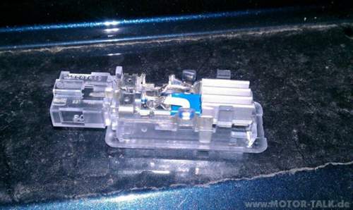

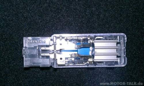

Handschuhfachbeleuchtung:
Diese habe ich auch gewechselt wie hier beschrieben allerdings gegen die Power LED Glassockellampe W5W mit 6 MultiChip-LEDs radial
Allerdings wie hier beschrieben wurde das diese nicht reinpasste stimmt leider nicht, bei mir passte diese - allerdings mit einen kleinen Trick dabei, baut die Fachbeleuchtung wie beschrieben ganz normal aus, ich brauchte dazu nur einen normalen Flachschraubendreher mehr nicht, zerlegte dies auch wie beschrieben das die Aluabdeckung entfernt wird + die alte Lampe entfernt wird.
So nun würde man die power Led reinschiebt steht diese an der Fassung von der vorherigen Birna an, ich habe diese "Nase" mit einen kleinen Seitenschneider entfernt - somit kann man die Power Led weiter nach innen schieben. Das kein Kurzschluß seitens des Kühlkörpers enstehen kann der dann an den Bügeln der fassung ansteht habe ich die vorderseite mit einen kleinen Isolierbandstreifen abgeklebt.
Auch noch zusätzlich habe ich auf der Kühlkörperoberseite einen Isolierbandstreifen geklebt um Kurzschlüße zu vermeiden.
Auf der Innenseite der Aluabdeckung nur noch die 2 Abstandshalter plandrücken welche etwas nach innen ragen und dann kann man problemlos die Abdeckung wie gewohnt wieder anbringen und einbauen.
Siehe Bilder wie es danach aussieht.

So habe meine 3Led Fußraumleuchten von Hypercolor weiß 5000k dann doch gegen die Roten nun getauscht die ich heute bekommen habe,da der schein eher blau/gelb war als weiß sah lustig aus wie ein Streifenmuster im Fußraum aber nicht soh stimmig wie die 3fach Axial leuchten im Dachhimmel die flächig hell weiß ja sind.
