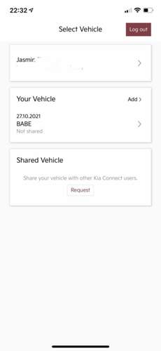

Also ich kann mit meiner Kia Connect App gar nichts anfangen. Dort kann ich nichts an meinem Auto verstellen - es lediglich zum Teilen freigeben. Und das war’s. Alles andere geht nur über die UVO App.. :grübel:

Ich habe Kia Connect ja auf den Hinweis von LinkseD installiert. Und es ist innerhalb der App bis auf den letzten Pixel identisch mit UVO. Auch kann ich dort alle Einstellungen vornehmen (außer die, die wie oben bschrieben fehlen). Allerdings finde ich die Menüführung bzw. den Pfad zu den Fahrzeugeinstellungen übrigens auch absurd verschachtelt und bescheuert.
