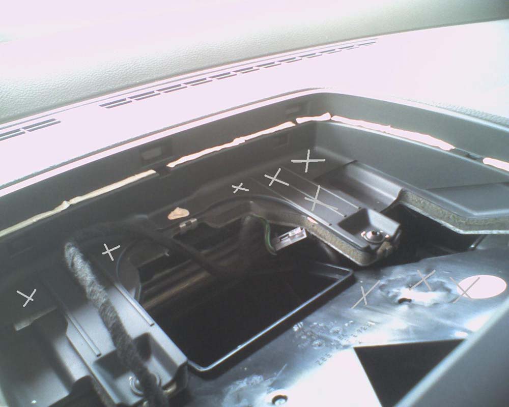

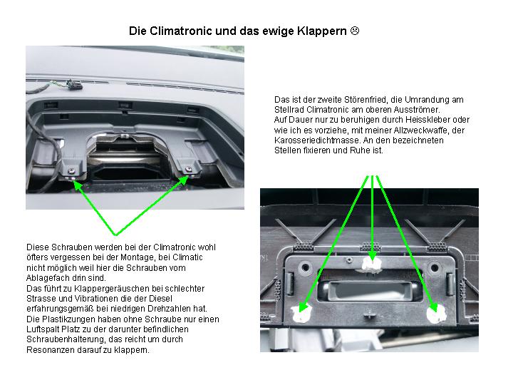

Also ich war heute beim Freundlichen wegen den Klappergeräuschen und ich muss sagen ich bin endlich dieses Geklappere im Cockpit los !!
Somit verabschiede ich mich aus dem Club der Klappgeräusche & Co.
Hoffentlich verschreie ich das ganze jetzt nicht 😁 😁
Die Abhilfmassenahme mit den Filz und Alustreifen VW lautet 2014362/1
Dummerweise hatte ich mein Handy liegen lassen. Somit leider keine Fotos 🙁
sorry.
Aber unter der obigen Nummer solltet Ihr was damit anfangen können.
Ablauf
Ich habe mir das ganze VW Beschreibung zusammen mit den Techniker mal angeschaut und hatte zusätzlich noch die Beschreibung von folgender Seite dabei:
http://patricknrw.gmxhome.de/golf/mittelk.htm.
Die beschriebenen Stellen der VW Beschreibung und der Internetseite ähneln sich ziemlich. Letzendlich haben wir dann beide Beschreibungen verknüpft und die entsprechenden Stellen mit Filzband ausgelegt. .
Die Alustreifen hatten wir aber dennoch draussen gelassen,
weil der Freundlich meinte da bringen Filzstreifen mehr.
Einige Worte zu den Flzstreifen.
Der Freundliche hatte Streifen die etwas dicker sind. Ich hatte aber noch dieses etwas dünnere Filzband von Caro- oder Ceroplast dabei. Die sind gerade für die Randbereiche etwas besser. Zum Schluss habe ich die Rolle sogar den Freundlichen geschenkt ,weil er doch so von der Filzband gar so begeistert war 🙂
Tipp
Überprüft mal, ob bei Euch die Climatronicbedienheit fest sitzt.
Sind 4 Schrauben.
Bei mir war die total locker und hat auch ziemlich rumgenknackst.
Vermutlich hatte ein VW Bandarbeiter keinen Bock die festzuschrauben.
