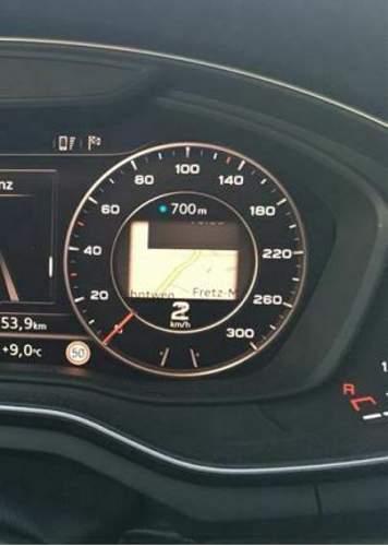

-Wenn der Motor bei aktivier Navigation manuell (weil die SS mal wieder am Bahnübergang oder Baustellenampel nicht geht) ausgeschaltet wird, bleibt das Feld der Ankunftszeit und Anweisungen über der Geschwindigkeit schwarz
Abhilfe schafft hier nur das Ziel nochmal anzugeben.
-Beim Stauassistent bleibt die Ganganzeige im VC auf D2 stehen, auch wenn er in D1 runterschaltet
Es ist definitiv ein Anzeigefehler, sobald ich das ACC mit Hebel oder durch minimalstes Bremsen oder Gas geben ausschalte, stimmt es sofort wieder. Außerdem nimmt man auch kein Schaltvorgang wahr und bei ~10 km geht die Drehzahl runter.
-Beim Wechsel von der großen Bordcomputer-Ansicht (kleiner Tacho) auf die kleine Kartenansicht (großer Tacho) ist das Feld für die Zielführung nach Vergrößerung des Tachos über der Geschwindigkeit durchsichtig und die Navi-Angaben über der Geschwindigkeit weg.
Nach einigen Sekunden stimmt die Anzeige wieder.

also für das VC gibt es folgende TPI und damit ein SW-Update für das VC: TPI 2049395,
für die Lautsprecher gibt es 2 TPIs: 2017958 und 2051556 (letztere SW-Update B&O-Verstärker - ich vermute allerdings, dass der Bass-Bereich hierdurch runtergereglt oder die Freuqeunz nach unten begrenzt wird),
Für die Favouritentaste gibt es m.W. auch ein Update für's MMI, hab' dazu aber jetzt keine TPI-Nr
Das findet der Freundliche normalerweise in seinem ELSAWIN. Du kannst es auch finden unter erwin.audi.com, kostet allerdings 7€ ohne MWST/h...
EDIT: Hab gesehen, dass du doch schon einige TPIs "abgearbeitet" hast und das MMI-Update schon drauf hast. Und das mit dem VC musst Du halt dem Freundlichen so erzählen, dass es manchmal einen Kartenausschnitt im Tacho zeigt

Denke ein VC-Update werde ich auf jeden Fall dann mit der Fehlerbeschreibung bekommen, hoffe und vermute das damit diese Mängel zumindest behoben werden können.

Die TPI 2049395 vom VC ist glaube ich nur bei kompletten Ausfällen oder?
